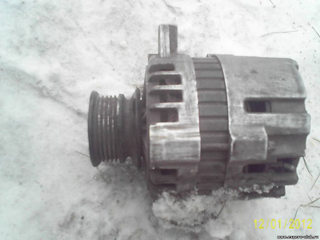

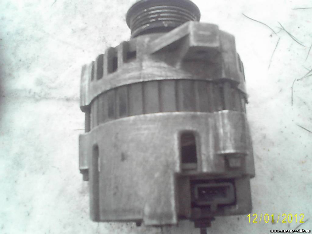

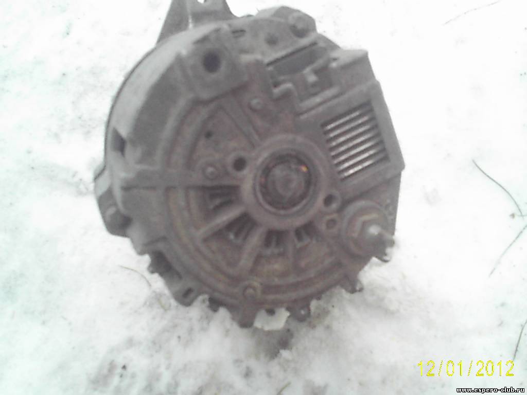

Dr73Дата: Понедельник, 16.Янв.2012, 19:38:56 | Сообщение # 482
Сообщений: 150
Ухо не видно
Прикрепления: 3309396.jpg (149.1 Kb) · 6460770.jpg (132.1 Kb) · 7622473.jpg (156.1 Kb)

YriyДата: Понедельник, 16.Янв.2012, 20:03:12 | Сообщение # 483
У меня ростовская. На гене было два уха.Он умер. Поставил от 10 по инстукции форума.
