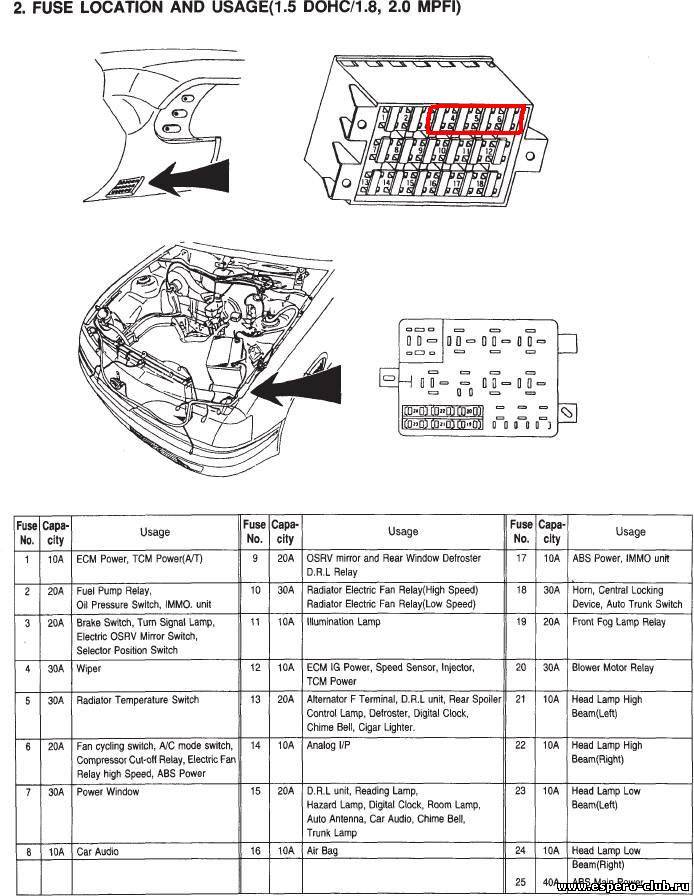

Предохранитель полетел,сто пудов.На картинке красным пометил какие из могли сгореть.
Прикрепления: 4604200.jpg (112.6 Kb)

CherepДата: Понедельник, 07.Май.2012, 15:44:35 | Сообщение # 10
Сообщений: 209
простите а при чем тут пункты 5 и 6?
4. Стеклоочиститель ветрового стекла, электродвигатель насоса стеклоомывателя – 30 А.
5. Реле температуры радиатора – 30 А.
6. АБС, кондиционер воздуха, реле отключения компрессора – 20 А.
что 4 пункт понятно, а остальные то как связаны?
Вообщем поменяю схожу и напишу.
Если данное обращение было ко мне,отвечаю:Я тебе выделил красным предохранители один из кнторых сгорел.А это значит имел ввиду менять не все,а по нчереди проверить который из выделенных сгорел.
П.Сь:Порешал проблему и молодец!:-)
