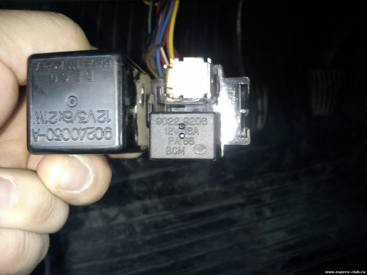

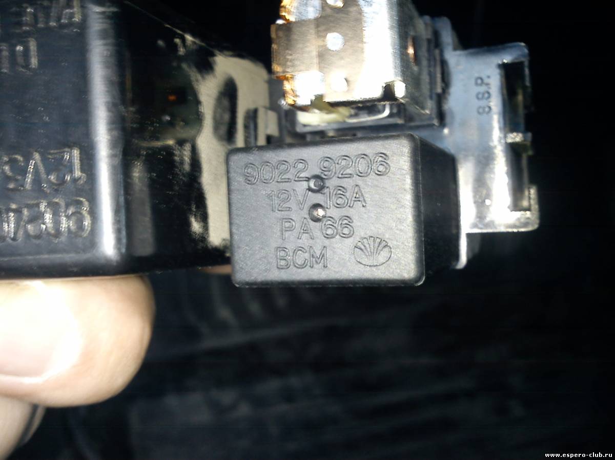

angry Картина такая: Ездил я не нарадовавшийся на обновленной ласточке.Поставил. Вечерком открываю,сажусь в нее а в салоне что-то трещит.Поворот ключа и тишина,багажник не открывается.Еле нашел источник трещетки.Приложил в фото.Две маленькие 4-х контактные релюшки. Акб умерло.Спустя час завели.Я попробовал вытащить реле на заведенном авто,никаких изменений,просто не горит индикация и подсветка приборки,вставил приборка работает.Под капотом все посмотрел вроде нигде не мокро,ничего не мкнет. Подскажите что за релюхи? От Ваз аналогов нет =(

левая большая-реле поворотов, маленькая-подсветка приборки
трещать могла реле поворотников-аналог от 2110
unf1984Дата: Пятница, 27.Апр.2012, 20:50:32 | Сообщение # 3
Две маленькие реле-одна на габариты,подсветку приборки, кнопок итп,-вторая-на свет фар.
Аналог есть-в автомагазин с оригиналом, подберешь.
