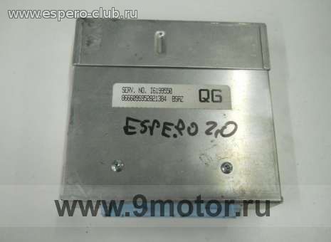

| Антоха_025KZM | Дата: Понедельник, 05.Янв.2015, 17:15:23 | Сообщение # 922 |
Сообщений: 557
| Как на картинке только вместо QG желтый кружок и написано KH
| answer1 | Дата: Понедельник, 05.Янв.2015, 18:33:33 | Сообщение # 923 |
Сообщений: 270
| Антоха_025KZM, У тебя вроде корейка ,с иммо? ЭБУ 1619950, BSAZ - это версия прошивки.У тебя так же?
| Антоха_025KZM | Дата: Понедельник, 05.Янв.2015, 18:40:28 | Сообщение # 924 |
Сообщений: 557
| Да у меня корейка, только моновпрыск, ЭБУ 1619950, BSAZ - это где прочитать?

Сообщений: 270
| Антоха_025KZM, На корпусе SERV.NO. и цифры, буквы в ряду ниже их 4.
| Антоха_025KZM | Дата: Понедельник, 05.Янв.2015, 18:57:34 | Сообщение # 926 |
Сообщений: 557
| SERV.NO. 01227303 869269 S200844387AXAP
