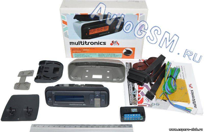

| спасибо но у меня колодка со шлейфом другие как от туда вытащить провода?
| Тепловозик | Дата: Среда, 04.Дек.2013, 15:23:13 | Сообщение # 873 |
| Цитата serjik (  ) спасибо но у меня колодка со шлейфом другие как от туда вытащить провода? Читай инструкцию, которую тебе дали выше! Там все одинаковое у всех Мультов! У меня был и такой комп как этот и получше, подключаются они все одинаково. Зачем переходники нужны? Что за люди пошли? Им дают инфу, а они даже мозгами пошевелить не хотят. Может приехать и поставить надо?

| serjik, в инструкции должна быть такая схема avtogsm.ru/doc/multitronics-TC750-ust.pdf

| Цитата serjik (  ) если я не силен в электрике то зачем кричать то А причем тут сила в технике? Там даже провода разного цвета Смотри и втыкай куда надо. В отчете показано все.

Цитата Тепловозик (  ) Там все одинаковое у всех Мультов! Как раз не одинаковое. Они не стоят на месте и тоже какие-то изменения вносят в продукцию. Если посмотришь на фото выше, проводка как раз и изменилась.
serjik, тебе надо от черного шлейфа отсоединить колодку OBD-II, и на ее место подсоединить переходник (на фото он ниже шлейфа представлен, с синим клеммником). И уже от этого клеммника доп. проводами (их найти надо) подсоединяться по инструкции к нашему диагностическому разъему. Советую найти в продаже провода от наших тазиков с проводами "папа" 2,5 мм. Я брал какую-то колодку, в ней 6 нужных проводов уже были готовы, просто их выдернул и все. Но можно и обжать.

| Цитата S3rga (  ) Как раз не одинаковое Что там изменилось? Было 2 мульта 1031 и 731, подключение одинаковое!

| Цитата S3rga (  ) serjik, тебе надо от черного шлейфа отсоединить колодку OBD-II, и на ее место подсоединить переходник (на фото он ниже шлейфа представлен, с синим клеммником). И уже от этого клеммника доп. проводами (их найти надо) подсоединяться по инструкции к нашему диагностическому разъему. Советую найти в продаже провода от наших тазиков с проводами "папа" 2,5 мм. Я брал какую-то колодку, в ней 6 нужных проводов уже были готовы, просто их выдернул и все. Но можно и обжать. Спасибо огромноеДобавлено (05.Дек.2013, 19:49:49) --------------------------------------------- В общем поставил я себе бк подключил всё вроде работает только не пойму при 20км\ч показывает мгновенный расход 20л как так?
