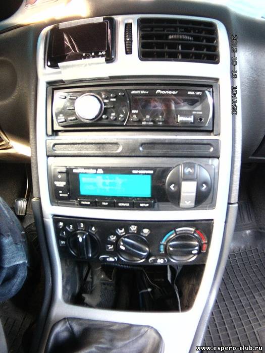

Quote (JEFF)
а в карман не лезет он?или ты специально так сделал?а то у меня телек выезжает из мафона.если я так поставлю,то монитор закроет бк.он у меня итак закрывает климат smile
я подумал слишком низко будет, не видать
LinkДата: Вторник, 16.Окт.2012, 09:23:36 | Сообщение # 619
расход 17,8 biggrin
JEFFДата: Вторник, 16.Окт.2012, 10:01:24 | Сообщение # 620
ну а мафон туда нормально встал?
LinkДата: Вторник, 16.Окт.2012, 10:13:48 | Сообщение # 621
Quote (JEFF)
Прикрепления: 3654825.jpg (167.4 Kb)
