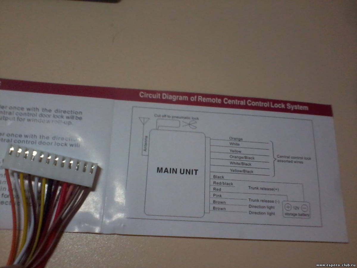

Привет! Купил себе ЦЗ с пультом, а теперь вот думаю как его подключить)кто нибудь знает распиновку контактов на нашем релеи как их совместить с этими?
Прикрепления: 1855272.jpg (60.5 Kb)

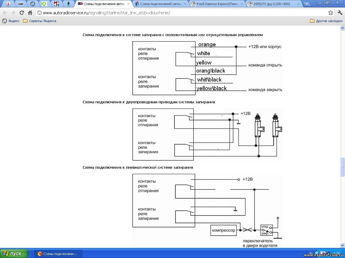

схема ЦЗ

Эт типа, сигналку дорого ставить, но и ключем открывать не удобно? biggrin
Так то там просто, единственно в мануале не расписано какие из 6 проводов на замки на что подключать, в сигналке так же , но там расписано, одна пара точно на замки , а другие две пары в зависимости от полярности управления замками, в нашем случае должна быть запитана пара на минус, но вот вопрос какие пары.....

Сигналка попросту не нухна мне!Может и просто,только с первыми 6 проводами как разобраться?!

Если китайцы ни чего не намудрили там то должна быть такая схема. Тестер в руки и прозванивай.
ЖекаДата: Четверг, 12.Янв.2012, 10:10:24 | Сообщение # 6
Сообщений: 104
Извиняюсь.
Прикрепления: 4563846.jpg (274.2 Kb)
