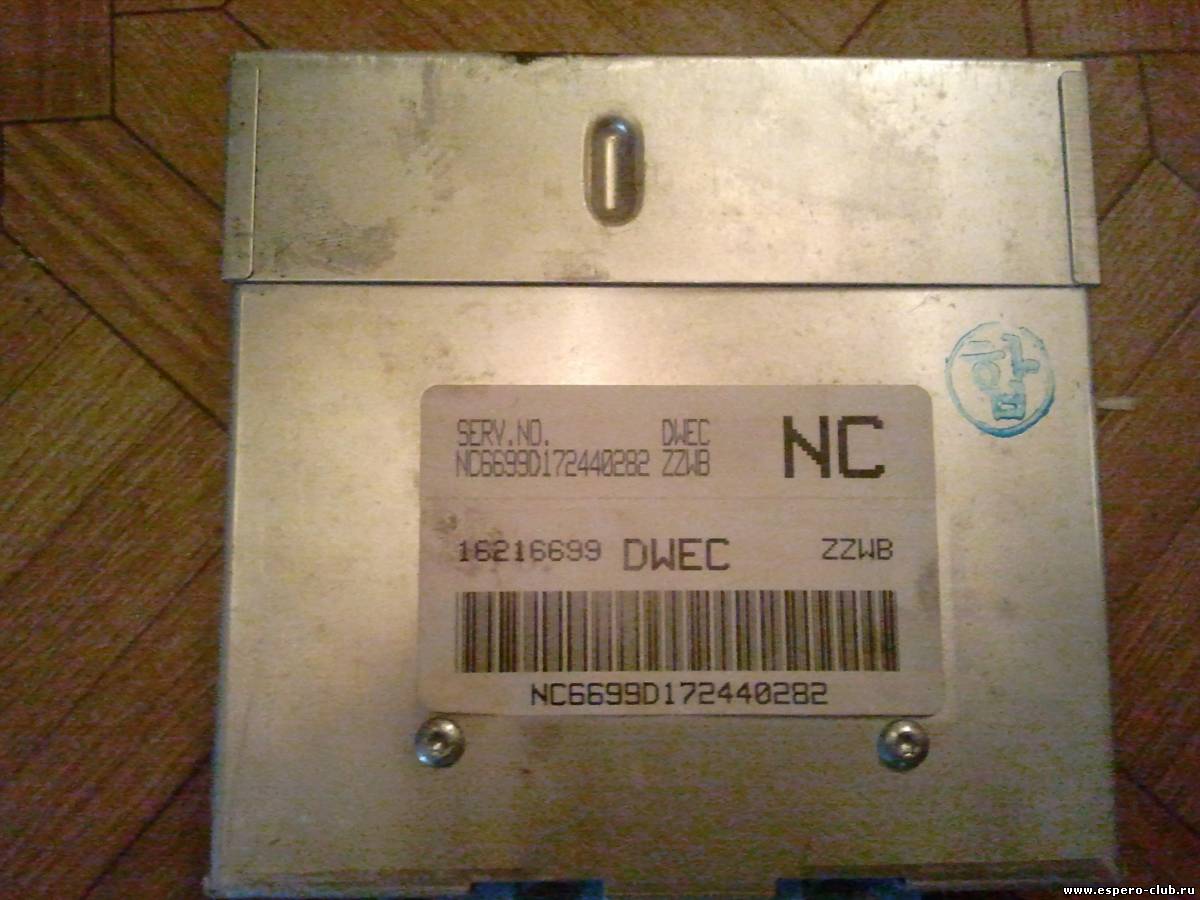

от предыдущего владельца остался ЭБУ
вот такой
от какой он машины - не в курсе.
а на машине стоит вот такой

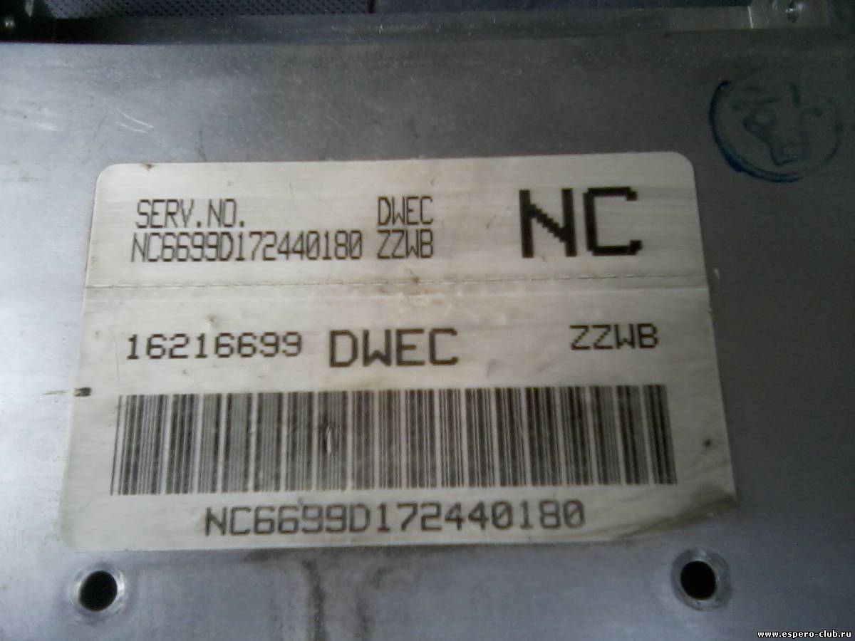

а еще интересно, что на первой фотографии номер на верхней наклейке и нижней отличается, а на штрихкоде одинаковый, чудеса surprised

Судя по первому фото драйвера на ЭБУ нет -он не впаян там пустые контакты (верху справа). А Alexiel62rus, что с Вашим ЭБУ? Опишите причины его замены.
