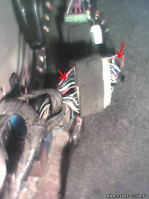

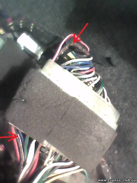

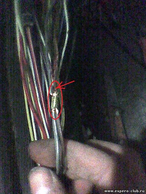

Короче полез я решать проблему с горящим предом. габаритов, итог - найден провод, к-ый по всей длинне оголенный, идет от скрутки под пласмаской порога перед. лев. под панель к большой косе, по всей видимости он идет в мотор. отсек( все проводку под панелью раскидал - ни к одному из приборов не подходит,релюхам тоже).Может кто знает чо это за провод( мерял токи - кажись это основной +). На рисунке показал куда входит-выходит, коричневого цвета?Есть такое еще предположение, што где-то в кожухе(к-ый идет в моторный отсек) есть подобная скрутка как на рисунке, потому как на выходе в мотор отсеке все провода целые и где-то там что-то не так?!

GIZДата: Понедельник, 26.Дек.2011, 13:00:59 | Сообщение # 7
А не к коробке с предами и релюхами под капотом у АКБ он подходит...
Просто насколько я помню (разбирался с той же проблемой) коричневый под капотом на габариты как раз идет.

LiFДата: Понедельник, 26.Дек.2011, 17:54:55 | Сообщение # 8
Сообщений: 103
Разобрался, провод не уходил в мотор. отсек, шел вверх к кнопкам вокруг спидометра, а там была такая же скрутка,как под порожком - так вот этом провод 25-30 см и выгорел между скрутками,заменил - обжал и заизолировал,попутно пересмотрев кучу проводов, смотрел под бачком омывайки - провода дубовенькие, а обмотка все труха,от блока релюх все пересмотрел - все нормально.Итого найдено и исправлено - 25-30 см провода, 2 сгоревших габарита и одна 2-х контактная лампочка, убрал питание от антенны(не пользуюсь), нету релюхи в гнезде "fuel pump lamp" щас все вроде работает, завтра дособираю и посмотрю чо да как
