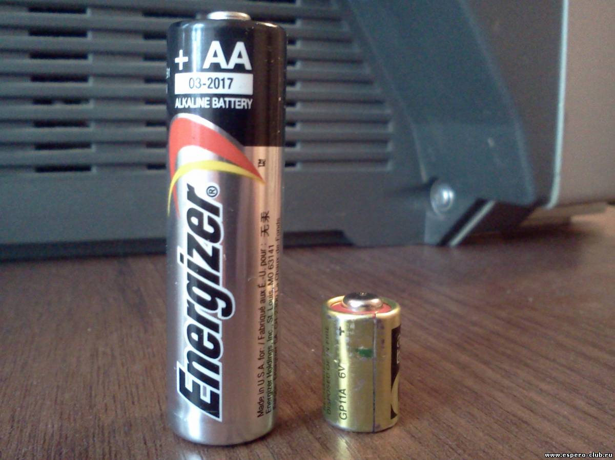

У меня такая проблема села батарейка в брелке моей уникальной сигнализации (или сам брелок накрылся) и всё бы нечиго но без этого брелка машину не заведёш, порядок такой поворачиваеш ключ в замке зажигания на приборной загораются индикаторы затем на брелке нажимаеш кнопку и только после этого загорается жёлтый значок инжектора, если кнопку не нажать то даже стартер не крутит...пытался найти такую батарейку бесполезно. Вопрос такой как мне справиться с этой досадой, как отключить всю эту блокировку и сделать просто вставил-повернул-завёл, а с сигнализацией уж потеплу разберусь, буду скорей всего другую ставить.

батарейка 6-вольтовая подбирал 4 таблетки в сумме получается как раз 6 вольт эфект нулевой предпологаю что брелок накрылся, нашел описание и инструкцию по монтажу там написано что отключить блокировку движка можно отключить поворотом какогото ключа на сирене...сейчас полчаса под капотом с фонариком искал эту сирену так и не нашёл...где же она может прятаться. Батарейку заказывал в одном спецмагазе через неделю сказали что таких нет так как их не выпускают, вообще кому не покажу все удивляются так как такую впервые видят dry Вот моя сигналка ссылочка

Дело в том что я таблеток набирал на 7.5 вольт (надеюсь от этого пульт не крякнул) и всеравно нифига не работает всё указывает на то что сам пульт неисправен вроде как на сирене какаето фишка есть которая отключает блокировку завода двигателя эта фишка предназначена как раз на случай выхода брелка из строя, вот только сирену ни как не найду я так понимаю она под капотом стоять должна а не в салоне biggrin
