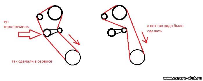

Сегодня стала ясна причина постоянного разряда!! Нет, это не коротыш, нет, это не генератор и не аккумулятор! это банальная ошибка мастеров сервиса, которые поменяли ремень ГРМ так, что при сборке надели ремень генератора через ж**!!!!!! получилось совершенно наоборот и он терся об ролик и грелся и вообще почти порвался. Сегодня поменял ремень и диодный мост, завел и пошел дым, потому что ремень буксовал по гене!!! Надел ремень как в книжке и все стало на свои места!!! Позор таким "профессионалам", которые даже по книжке неправильно одели ремень

а вот нет, если одеть неправильно то ремень он трется об ролик и генератор буксует. ну в общем когда менял ремень то ремень задымился, а старому был конец, он лысый был. ну в общем щас попробую на картинке показать как было и как сделал как в книжке, то есть правильно.

и что интересно, когда ремень одеваешь неправильно, то длины его чудом хватало и на родной генератор и на десяточный, который я поставил (и у которого сгарело 2 диодных моста пока нашел причину). Еще один факт: при неправильно натянутом ремне шкив генератора просто огненный, и ремень тоже очень горячий.

Монстры....ну ремень износиться, ну шкив нагреется, только, я еще раз повторю - причем здесь проблемы с мостом? smile

Получается что генератор должен выдавать большую нагрузку, а поскольку он проскальзывает, то оборотов ему не хватает для того чтобы развить нужную мощность (выдавать нужный ток), и при этом падает напряжение (при нагрузке фары+обогрев при новом диодном мосте и заряженном аккуме падало до 12,9-13-2). При этом реле зарядки пытается поднять напряжение..а поднимать не с чего.
Хммммм.....а получается должно гареть реле зарядки.. Но менял то я и мост и реле вместе... Max_EQ, похоже мост тут правда непричем, гарело реле smile

Все бы ничего, но... если скинуть ремень с гены и запустить двигатель, то, согласно твоей логике, регулятор сгорит. Однако, судя по тому, что однажды ехал с порванным ремнем на одном аккумуляторе, и ничего не произошло - проблема не в этом smile
