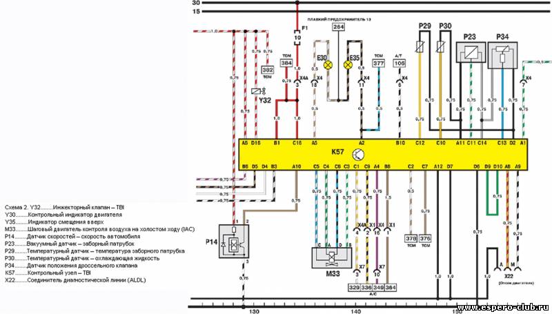

Вот схема подключения ЭБУ
Прикрепления: 4387199.jpg (53.7 Kb)

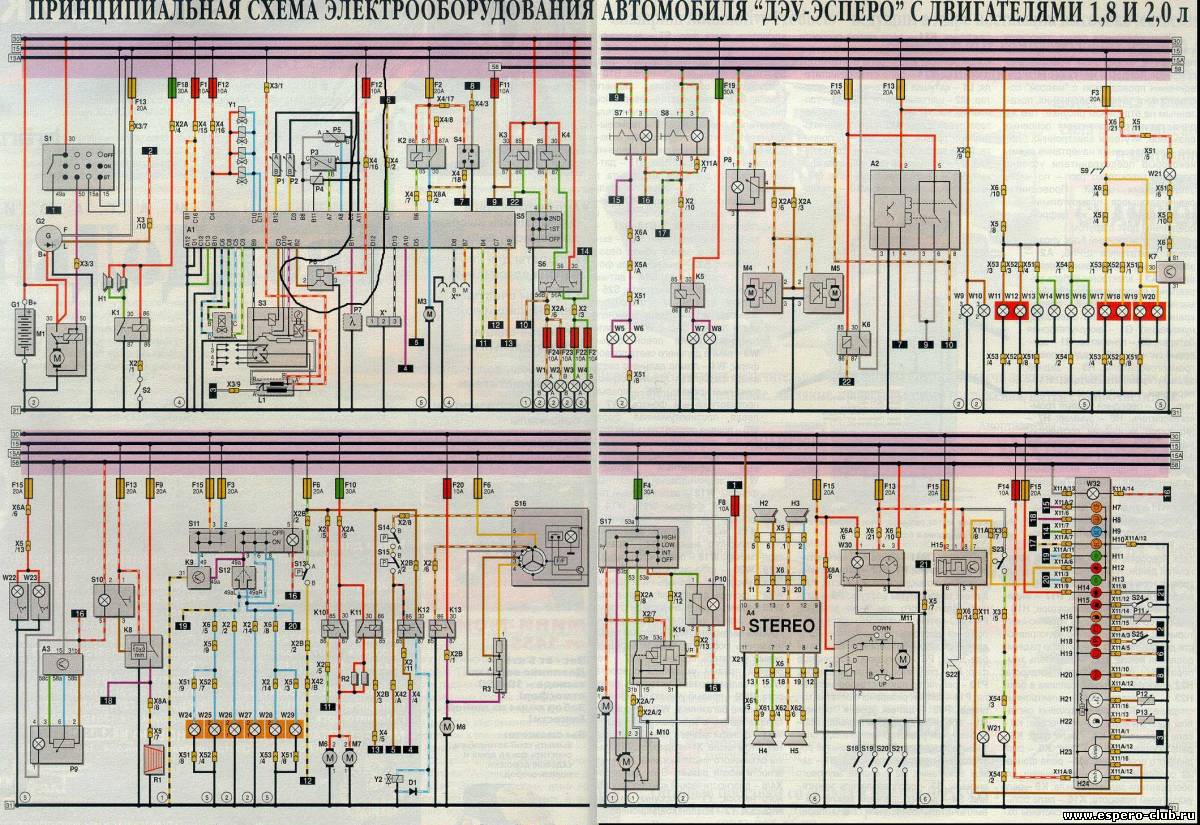

dimok16, у тебя проблема с топливными форсами - коротыш на их питание или неправильно подлючено газовое оборудование
dimok16Дата: Суббота, 01.Дек.2012, 00:47:32 | Сообщение # 8
Сообщений: 71
смотрю схему мож дат скор?
dimok16Дата: Суббота, 01.Дек.2012, 00:52:03 | Сообщение # 9
Сообщений: 71
газ стоит с2006г всё ок. на схеме выделено.
Прикрепления: 3338327.jpg (230.4 Kb) · 2281522.jpg (327.8 Kb)
