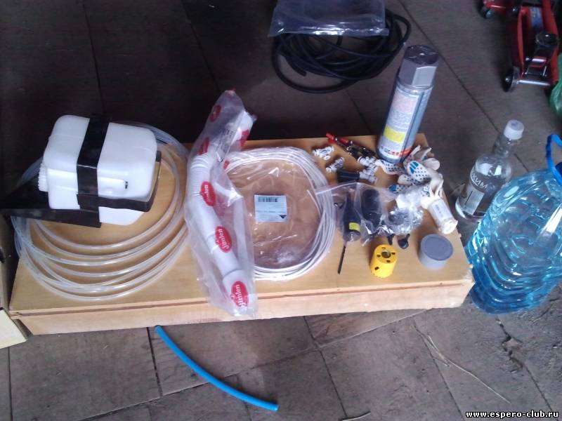

Для начала список того, что понадобилось:
Бачок омывайки от классики - 100 руб
Крепеж для бачка - 150 руб
Форсунки от десятки на резьбе (есть на защелках, но подойдут хуже) - 60 руб
Моторчик омывателя от десятки - 2 штуки - 150*2=300 руб
Гофра сантехническая - 50 руб
Крышказаглушка для труб ПВХ - 15 руб
Вибропласт (аки универсальный клей biggrin )
Кнопка. Я взял отвосьмерки на открывание дверей. Кнопка неглубокая и можно запитать позже на омыватель противотуманок.
Трубка шестерка 2,5 метра
Трубка восьмерка - 0,2 метра
Трубка десятка 0,2 метра
Фиттинги (я брал Festo как самые качественные):
- 10 - тройник
- 8-8-6 - тройник
- 6 - тройник
Дешевле не искал, не привык на это время тратить. Что нашел, то и поставил сразу.

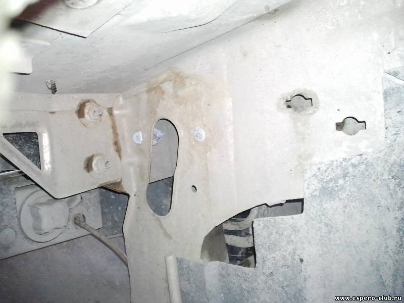

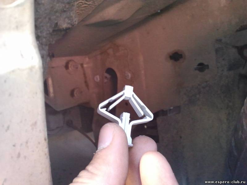

Залезаем под левую арку, убираем защиту арки (три самореза и две клипсы). Оценил как можно закрепить бачок. Сначала хотел посадить на бабочки, отверстия уже есть, причем четко по размеру подходят. Потом понял, что бачок на место нормально не встанет. Пришлось сверлить дырки под саморезы. На двух саморезах держится нормально, крепко.

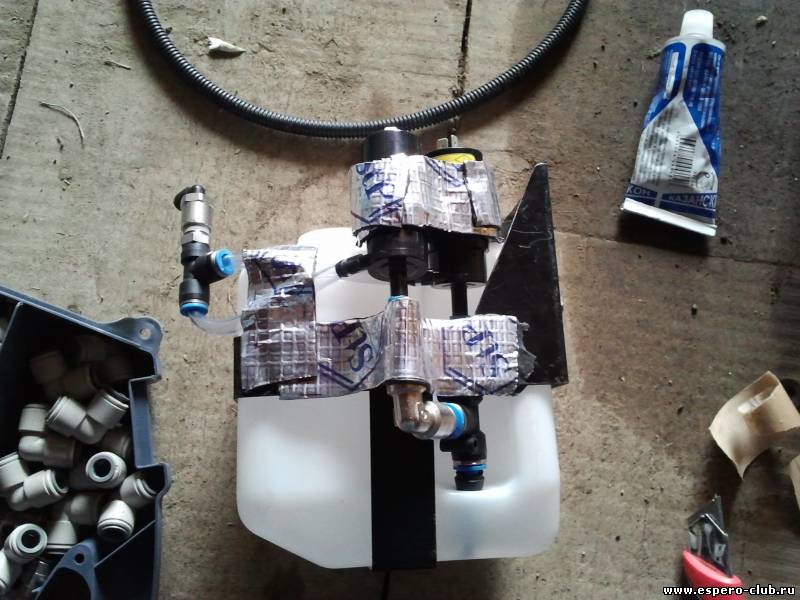

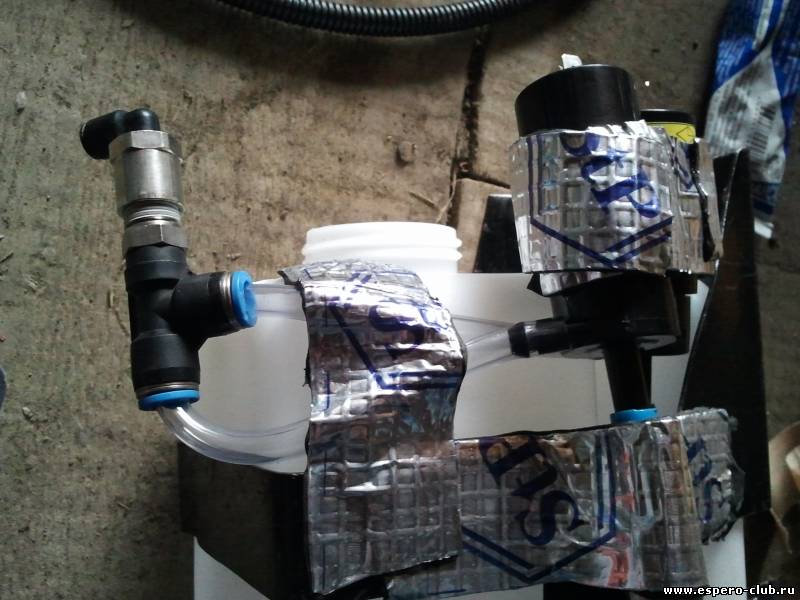

Для начала подрезаем дебильный крепеж от классики (надо срезать уголок и просверлить две крепежных дырки)

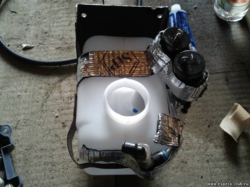

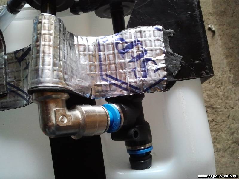

Решил изначально использовать систему с большим давлением, чем обычно, поэтому подключил два моторчика параллельно (пробовал один моторчик, давление не понравилось, с двумя хлещет будь здоров). Соответственно, вход на моторчики - 10 трубка, из моторчиков - 8 трубка, до форсунок - 6-я трубка (по принципу падения давления). Тройниками соединяем вход на насосы и выход (параллелим). Моторчики встают жестко сами по себе, но на всякий случай дополнительно креплю битумом biggrin В итоге получается что-то такое:
Прикрепления: 4977387.jpg (59.4 Kb) · 4742536.jpg (47.2 Kb) · 4534499.jpg (31.7 Kb) · 6799450.jpg (71.6 Kb) · 7838092.jpg (63.6 Kb)

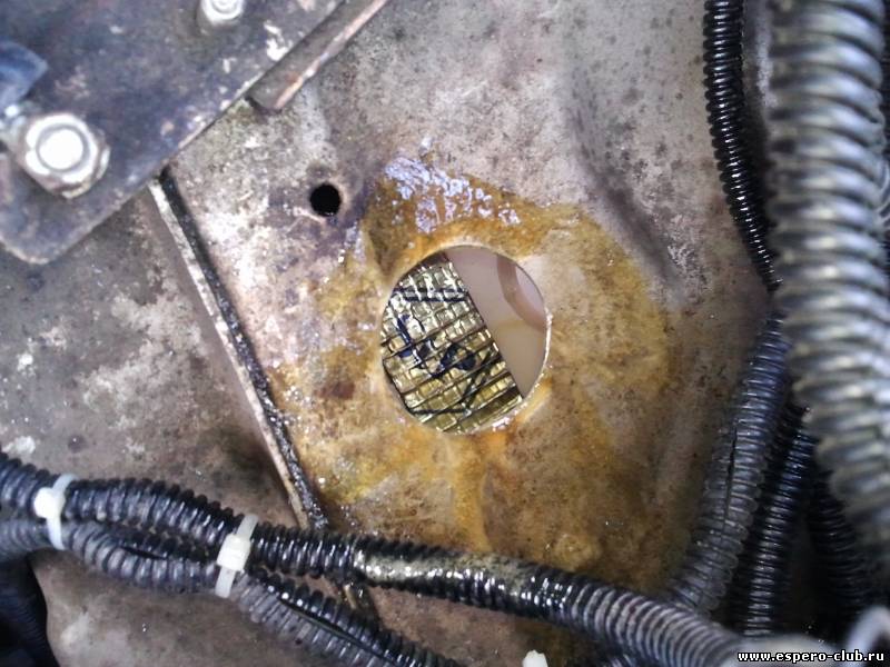

Далее идем к машине и сверлим дыру из моторного отсека в подарочное пространство.
Обрабатываем мовилем. Хорошо обрабатываем, что бы ржа даже не началась.

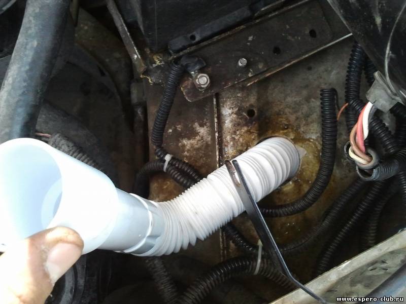

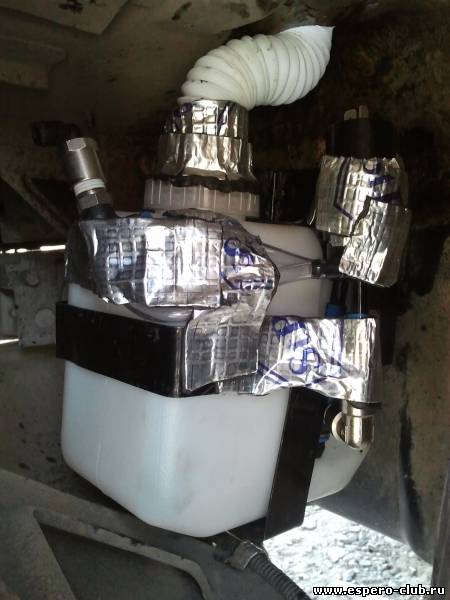

Далее устанавливаем на саморезы наш бачок. Крышку от бачка дырявим и вставляем в нее гофру. Что бы не текла обматываем битумом biggrin Вид снизу:
Вид сверху:

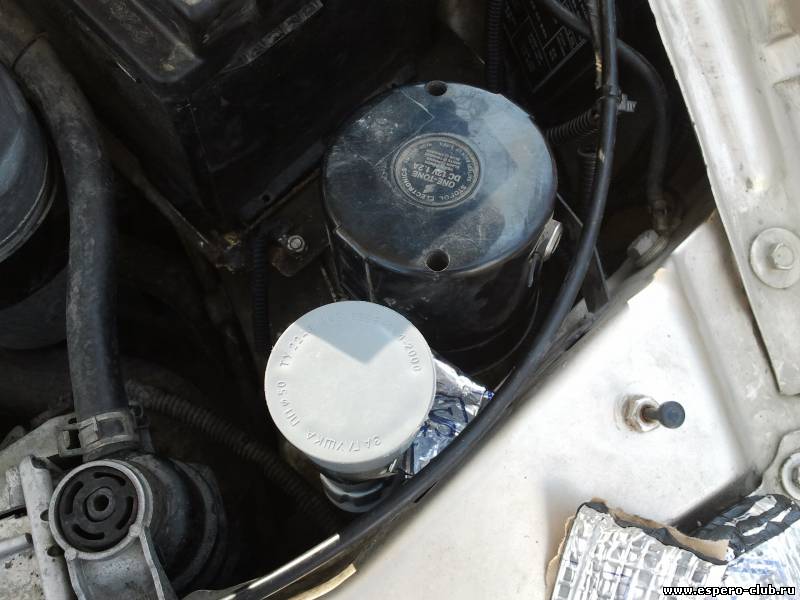

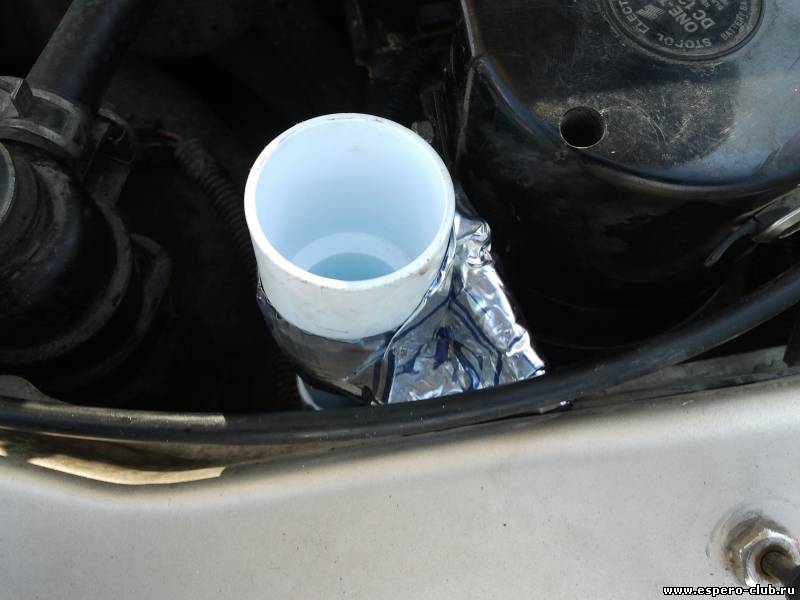

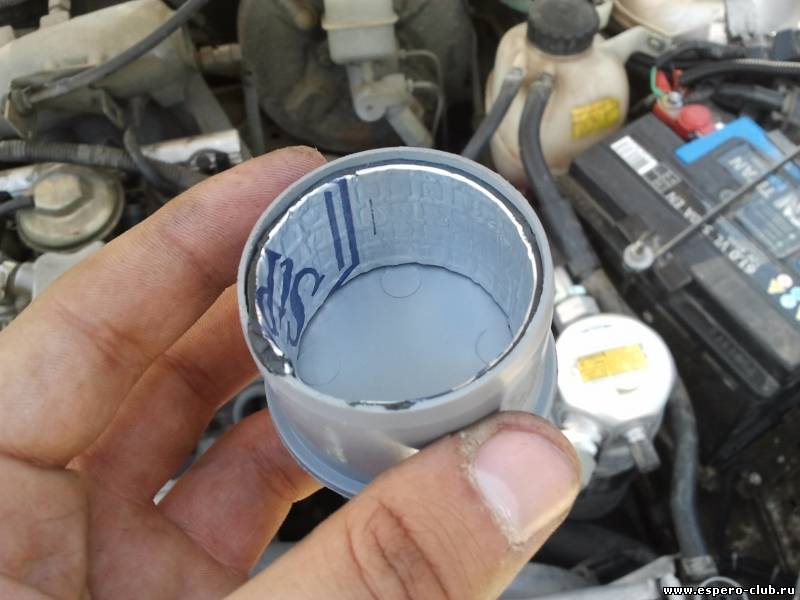

Дальше крепим гофру к крепежу сигналки. Место не очень удачное, но я торопился, сделал так. В принципе место неплохое, но немного мешает палка капота. Потом переделаю нормально.
Ставим крышку (заглушку). Она немного большего диаметра, чем гофра, поэтому нам опять на помощь приходит битум biggrin
Встает как влитая.

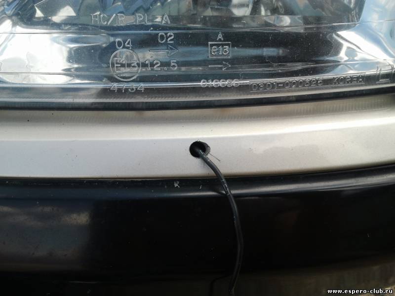

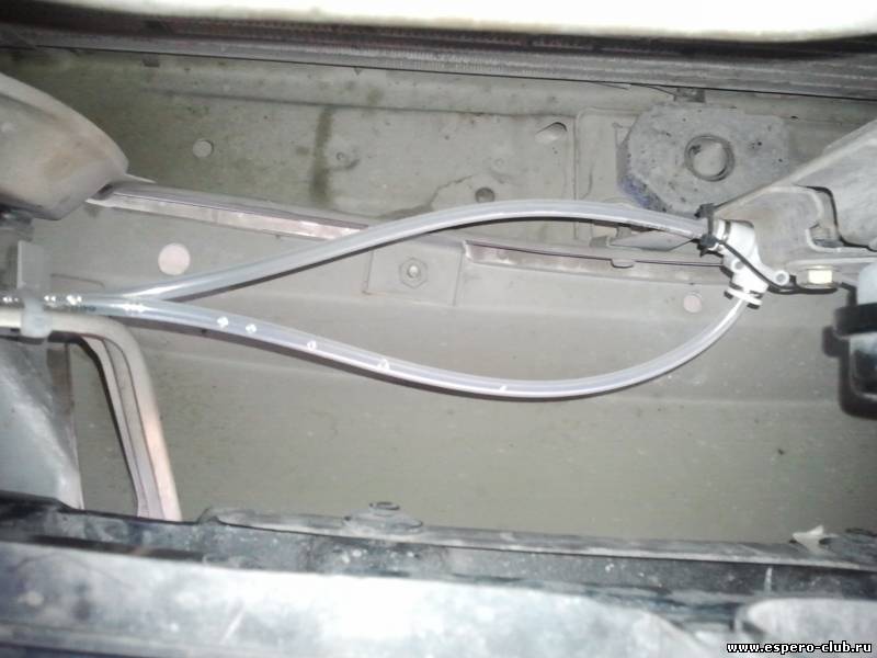

Дальше самое простое. Работа гинеколога biggrin . Как оказалось, не обязательно снимать бампер. Вполне можно пропихнуть трубку по бамперу. Для этого:
1. Сверлим дырки под форсунки (сверло 7мм)
2. Пропихиваем в дырку провод.
3. Залезаем под капот и ловим провод. Процедура элементарная, ребенок справится.
4. Насаживаем на провод трубку, завязываем узел.
5. Пропихиваем на проводе трубку (лучше заранее отрезать нужную длину, т.к. до форсунок должна быть одна длина).
6. Прокидываем трубку от тройника моторчиков и все это дело садим еще на один тройник (шестерка тройник, трубка - шестерка).
7. Соединяем все это дело под бампером перед радиатором. Что бы не болталось затягиваем биндерами. Выглядит примерно так:

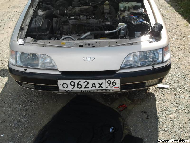

8. Насаживаем на трубку форсунки и аккуратно вставляем их в пазы до упора (получается немного под углом, но так даже лучше для распыла - больше угол). Вставлять нужно аккуратно, форсунки очень хрупкие. Ничего закручивать не надо, что бы трубка не слетела и не перегнулась. Снять и поправить (поставить другие форсунки можно в любой момент). Смотрим, что получается:

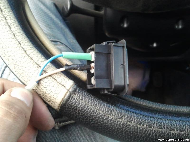

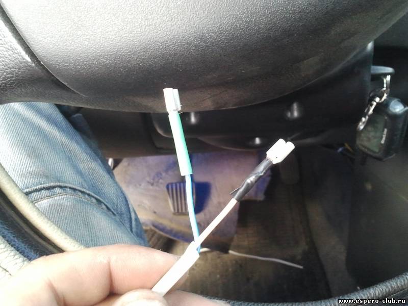

9. Подключаем электрику насосов параллельно. Бросил отдельный плюс напрямую с аккумулятора. Дыры сверлить не пришлось, кабель нормально проходит по техническим отверстиям (даже вместе с гофрой). На плюс поставил предохранитель на 20 ампер (на будущее думаю все-таки поставить на 10 ампер). На минус посадил кнопку, предварительно провел кабель в салон.
10. Настраиваем направление сопел иголкой.
Включаем кнопку и вуаля! Наши фары моются!
P.s. Давление больше чем с одним моторчиком, но все-таки не совсем то. Форсунки только с двумя соплами и маленькими. Нужно понимать, что это таки не профессиональное омывание фар, а всего-лишь самопал и чудес ждать не приходится. Фары, конечно моются, но не по всей поверхности, как хотелось бы. В общем, если надоело по весне и осени останавливаться и протирать фары, то ставьте, даже не задумывайтесь.
