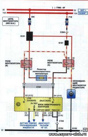

Вот и думаю- как сделать так, чтобы вентилятор включался без зажигания как на многих машинах? Порылся в Инете нашел примерное решение проблемы как на Шевроле Ланос:
Судя по схеме Ланосов это выглядит так...
Во-первых Вентилятор имеет 2 релюхи - одна крутит вентилятор потихоньку - видимо когда открывается термостат, вторая на полную катушку - когда температура зашкаливает! Во-вторых... сигналы на релюшки (на включения вентилятора) идут не напрямую с датчика температуры, а с ЭБУ (что при твоей задумке не есть гуд)
Замкнув 30 и 87 контакт ты просто дал вентилятору постоянный плюс!
Что могу предложить...

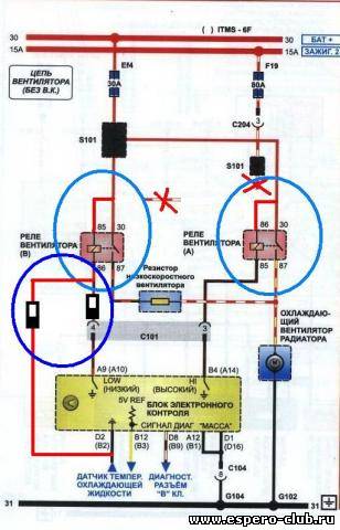

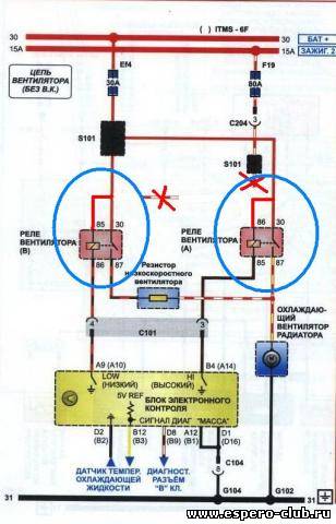

1. Учитывая то, что лично мне не известно идёт ли сигнал с ЭБУ о температуре ОЖ когда зажигание выключено или нет... это надо выяснить (т.е. узнать идёт ли сигнал с провода на контакте 85 реле А и на контакте 86 реле Б в то время когда зажигание выключено) и если сигнал идёт, то можно сделать так:
(рассказываю на примере одного реле Б, со вторым делаем тоже самое)
Отключить от реле Б контакт 85 и дать туда плюс с контакта 30. Таким образом реле всегда будет находиться в режиме ожидания минуса от ЭБУ, что бы включить вентилятор, а не только тогда когда включено зажигание!
Вот так...
2. Если же сигнал с ЭБУ при выключенном зажигании не идёт, то надо попробовать следующее... Узнать идёт ли с температурного датчика сигнал на ЭБУ в то время когда зажигание выключено. И если идёт, то...
(опять же рассказываю на примере одного реле Б, со вторым делаем тоже самое)
Берём сигнальный провод с температурного датчика и в обход ЭБУ паралелем его на 86 контакт реле Б, таким образом мы даём сигнал на реле не зависимо от ЭБУ, но... в этом случае я бы повесил диоды на всякий случай... Вот так...
При таком раскладе, когда зажигание будет включено и на 86 контакт пойдёт 2 сигнала (с ЭБУ и на прямую с датчика) ЭБУ может ругнуться (не знаю - может ЭБУ передаёт не чистый сигнал с датчика, а какой-нить по своему обработанный) - тогда нужно будет повесить ещё одно реле, что бы отключать обход ЭБУ)

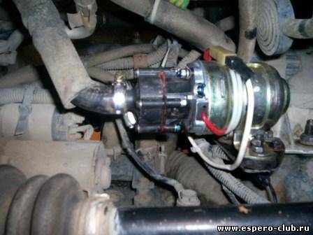

serg55Дата: Воскресенье, 24.Июл.2011, 21:00:30 | Сообщение # 7
Сообщений: 461

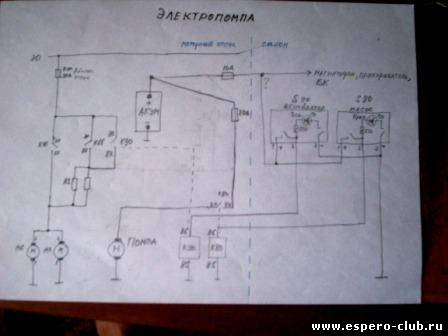

У меня сделано так
Прикрепления: 5519998.jpg (27.9 Kb)
Capten-denДата: Воскресенье, 24.Июл.2011, 21:53:10 | Сообщение # 8
serg55, Ну и как? Включается и выключается при понижении температуры?
serg55Дата: Воскресенье, 24.Июл.2011, 22:30:40 | Сообщение # 9
Сообщений: 461

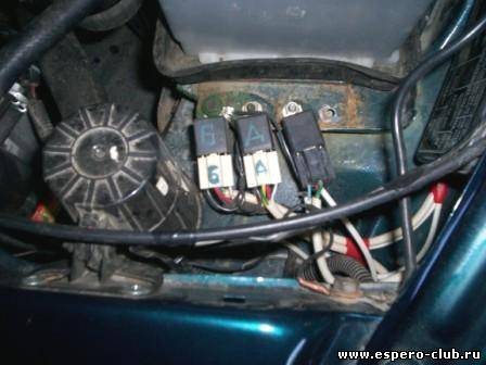

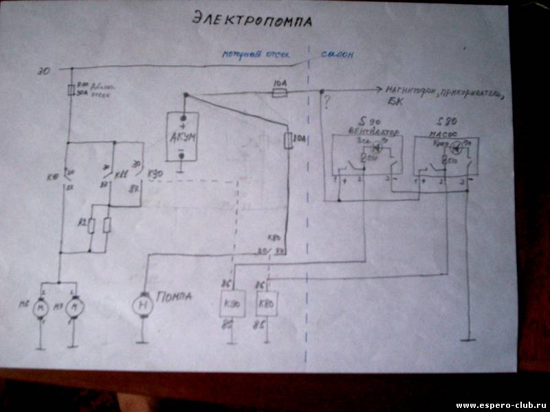

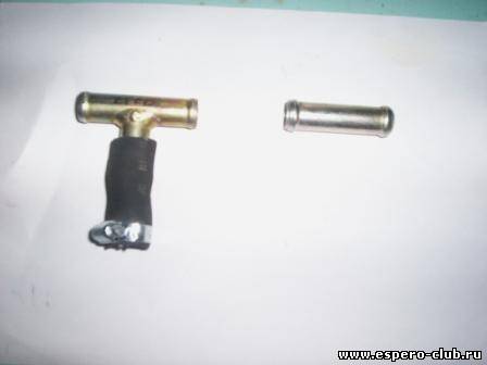

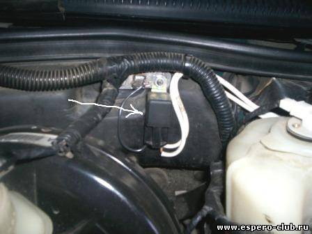

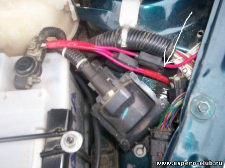

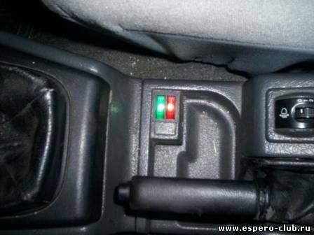

Электровентилятор и электропомпа вкл. своими переключателями через реле при выкл. зажигании. Вентилятор работает на малой скорости, помпа от газели доработанная. Эксплатирую уже третий год, в основном летом - в пробках и после выкл. зажигания для предотвращения теплового удара. Зимы у нас теплые, поэтому зимой практически не использую. Помпа не течет.
Температур сгоняет за минуту примерно на 10 градусов. Но после пятиминутного простоя, температура поднимается опять. Приходится вкл. повторно. Надо делать авт. вкл. как на пример на современных иномарках.
Прикрепления: 0077489.jpg (28.0 Kb) · 7599410.jpg (12.3 Kb) · 6292131.jpg (39.1 Kb) · 0838179.jpg (49.2 Kb)
serg55Дата: Воскресенье, 24.Июл.2011, 22:36:22 | Сообщение # 10
Сообщений: 461
Вот еще
Прикрепления: 2325427.jpg (28.2 Kb) · 3383815.jpg (42.6 Kb) · 6978672.jpg (24.8 Kb)
