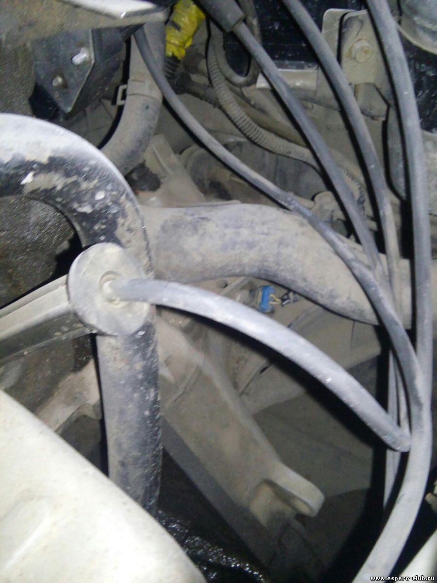

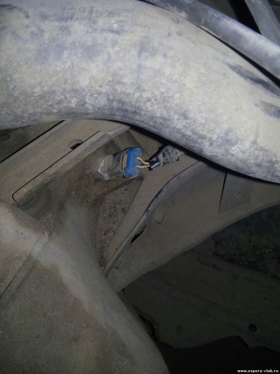

LexaRnDДата: Среда, 11.Янв.2017, 22:29:05 | Сообщение # 5
Сообщений: 393
А где этот датчик собственно? желательно фото этого места плз, то что где-то в районе коробки это я догадываюсь и сам smile А то свет у меня включается когда хочет - иногда когда заднюю передачу включаешь, но порой приходится делать это несколько раз, а иногда свет включается только когда уже трогаешься задом.. а бывает вообще не горит..

seven_1989Дата: Среда, 11.Янв.2017, 22:43:18 | Сообщение # 6
Цитата LexaRnD ()
А где этот датчик собственно? желательно фото этого места плз, то что где-то в районе коробки это я догадываюсь и сам А то свет у меня включается когда хочет - иногда когда заднюю передачу включаешь, но порой приходится делать это несколько раз, а иногда свет включается только когда уже трогаешься задом.. а бывает вообще не горит..Добавлено (11.Янв.2017, 22:29:05)---------------------------------------------На вопрос ответит кто? а то что-то свет вообще перестал включаться.. Когда он вообще должен включаться? надо включить зажигание и воткнуть заднюю передачу?
ДА, надо включить заднюю при зажигании
Датчик стоит в корпусе коробки под аккумом, спереди если посмотришь на коробку - увидишь, и 2 провода из него выходит...фото нет к сожалению...менял, ключ погнул специально, чтоб выкрутить

LexaRnDДата: Среда, 11.Янв.2017, 22:46:05 | Сообщение # 7
Сообщений: 393
вот я тоже под бампером покопаться для начала хочу, но смущает то что раньше иногда со второго-третьего включения задней лампочки загорались (либо в момент трогания).. Скорее датчик засрался. Его кстати можно механически почистить или только менять?
seven_1989Дата: Среда, 11.Янв.2017, 22:49:50 | Сообщение # 8
та можно наверное, но я его за 150 р покупал) есть ли смысл...но ты найди его, там не ошибешься, 2 провода ближе к бамперу переднему, там больше проводов нет, датчик скорости с другой стороны

seven_1989Дата: Пятница, 20.Янв.2017, 22:19:06 | Сообщение # 11
Кто фотки просил датчика заднего хода? Надеюсь найдете) свой глюк решил... Излазил все вдоль и поперек, снял - поставил разъем и все заработало!))
