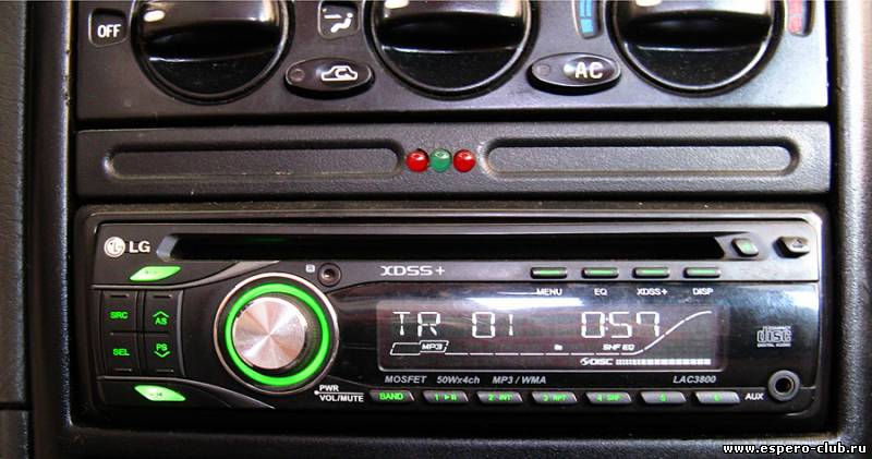

Решил сделать фототчёт по внедрению такой штуки.
После недавней возни с генератором, решил что такая вещь совсем не помешает! biggrin
Конечно бортовой компьютер, это хорошо, но для меня пока дорого... Можно купить подобную штуку, которая показывает напряжение, температуру и время, но стоит она рублей 600, которая на панель лепить, а если в формате DIN-1, то все 950. Комп можно купить за 1600.
А ездить то надо! У меня оказывается лампа зарядки то горит, то не горит, копать очень не охота!
Это всё лирика, к делу:

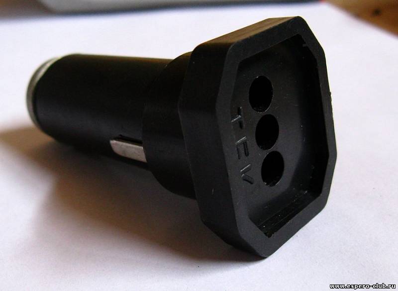

Купил вот такую штуку за 55 рублей, она суётся в прикуриватель, но совдеповский.
(ну диодов на фото уже нет, они в машине)
Поэтому разобрал её и решил воткнуть в панель, ну вот сюда:

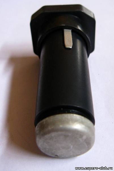

Из корпуса вынимается маленькая плата, светодиоды впаянные в неё, припаял провода подлиннее, ну собственно подключил проводом на блок предохранителей...

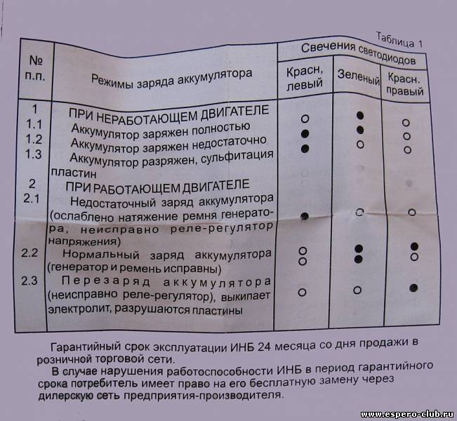

Инструкция к приблуде:

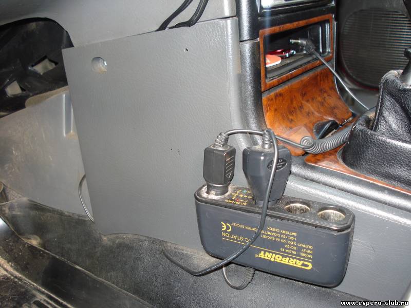

Capten-denДата: Четверг, 21.Июл.2011, 16:57:24 | Сообщение # 3

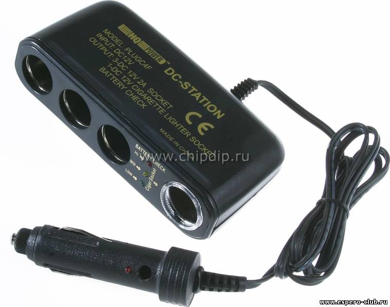

у меня такой индикатор плюс тройник
Прикрепления: 4884142.jpg (41.2 Kb)
PahelloДата: Четверг, 21.Июл.2011, 17:16:31 | Сообщение # 4
Stax,
Спасибо!
Capten-den,
У нас такой прикуриватель, ну под крышкой, не хотелось лишних проводов...
Capten-denДата: Четверг, 21.Июл.2011, 17:18:16 | Сообщение # 5
я отрезал штекер и подсоединил сзади - напрямую, сфоткаю вечером.
Capten-denДата: Четверг, 21.Июл.2011, 18:43:26 | Сообщение # 6
у меня вот так
Прикрепления: 0133841.jpg (63.7 Kb)

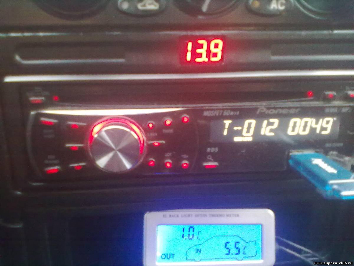

евген93Дата: Понедельник, 04.Фев.2013, 10:12:34 | Сообщение # 7
Сообщений: 390
а я вот так замутил
Прикрепления: 6302616.jpg (34.2 Kb)

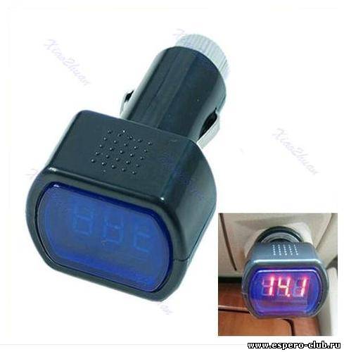

а я такой купил. 3 бакса делов

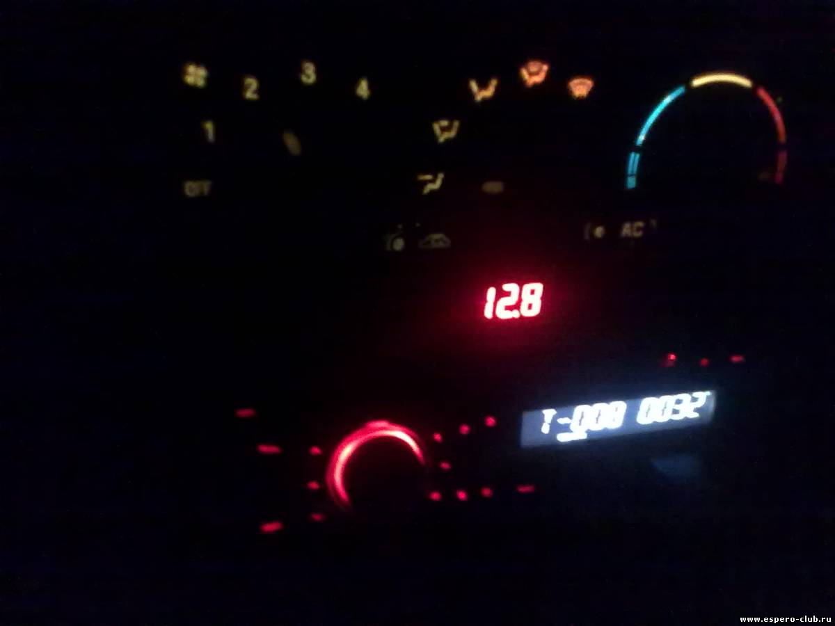

евген93Дата: Понедельник, 04.Фев.2013, 17:00:04 | Сообщение # 11
Сообщений: 390
вобщем вот фото днем!Купил я такую хрень как показал Andrey_Tka,только цвет цифр другой и поменьше дисплейчик,разобрал ее,выташил от туда этот экранчик и плату,она пряим к икрану приклеена,потом вытащил эту полоску которая между музыкой и блоком печки,вырезал в ней окошко под икранчик и он встал туда как родной!ну и приклеел его,вот собственно и все!
Добавлено (04.Фев.2013, 17:00:04)
канечно немного по колхозному получилось но зато всегда видно что у меня в борт сети творится biggrin
Прикрепления: 0253412.jpg (84.7 Kb)
