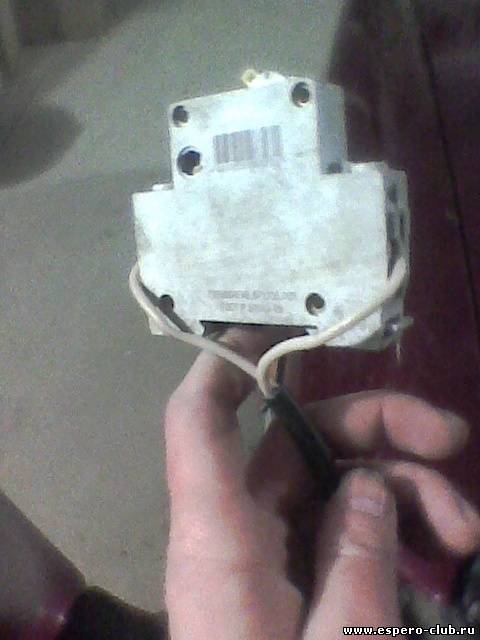

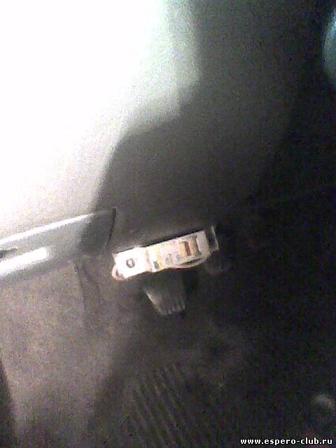

LiFДата: Вторник, 27.Дек.2011, 16:29:49 | Сообщение # 31
Сообщений: 103
Собственно вот фотки
Прикрепления: 8032486.jpg (97.8 Kb) · 3527647.jpg (91.6 Kb)

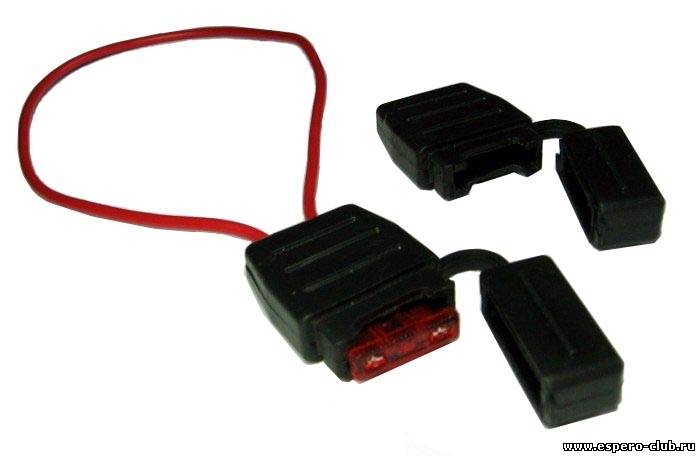

LiF, а не проще было такую колодку поставить?
Прикрепления: 5546405.jpg (67.0 Kb)

Сообщений: 103
Такого не видал, тем что есть доволен

Сообщений: 12
У меня была такая проблема, плавился постоянно предохранитель на вентилятор, купил колодку под большой предохранитель, поставил туда на 30А пред и все, проблема решена навсегда.
