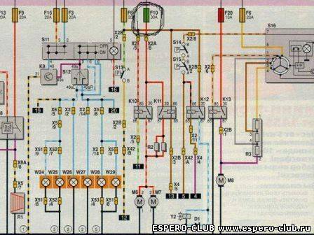

Гоша07Дата: Понедельник, 23.Май.2011, 23:03:13 | Сообщение # 26
Истинный автолюбитель
Сообщений: 1560
я с этими вентиляторами когда только купил машину всю голову сломал пока разобрался. схемы и описания к ним были одна другой смешнее - приходилось по Нексиевским ориентироваться. заколхозил всё по своим стандартам и езжу радуюсь.
ладно ещё здесь на сайте лежит приемлимая схема. то что у тебя под 5-ым предохранителем, так это предохранитель реле вентилятора (F6), а то о чём мы говорим F10 (обведено).

MixДата: Понедельник, 23.Май.2011, 23:32:45 | Сообщение # 27
Многоуважаемый Mix
Сообщений: 1029
Quote (Гоша07)
Хорошо, а почему на крышке написано что Rad.Blower (low) ?
Кароче проведу эксперимент как-нить: попробую с и без этого F6 преда поглядеть как будет работать вентилятор: будет ли работать 1ая скорость... wacko
з.ы. а горел у меня конечно же F10
Сообщение отредактировал Mix - Понедельник, 23.Май.2011, 23:33:35
