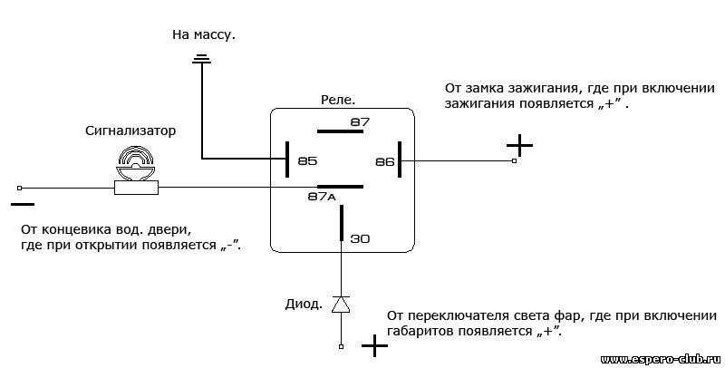

Антоха_025KZMДата: Понедельник, 23.Сен.2013, 13:36:10 | Сообщение # 36
Сообщений: 557
У меня как в рассказах Задорнова в Европе платят за то чтобы зуммер установили, а у нас наоборот что бы сняли. У меня предшествующий хозяин снял его вообще и его нет.
Поскольку частенько забываю выключить свет решил поискать в интернет схему зуммер для того что бы своими руками воплотить в жизнь. В итоге нашел:
для сборки данной схемы все есть. Возник вопрос на который может ответить только человек который разбирается в электрике. Если такие есть подскажите пожалуйста?
Что еще необходимо доработать для того чтобы зуммер пищал при вытянутом ручнике, и не пристегнутом ремне.1
Прикрепления: 8095975.jpg (91.5 Kb)
Сообщение отредактировал Антоха_025KZM - Понедельник, 23.Сен.2013, 14:31:08

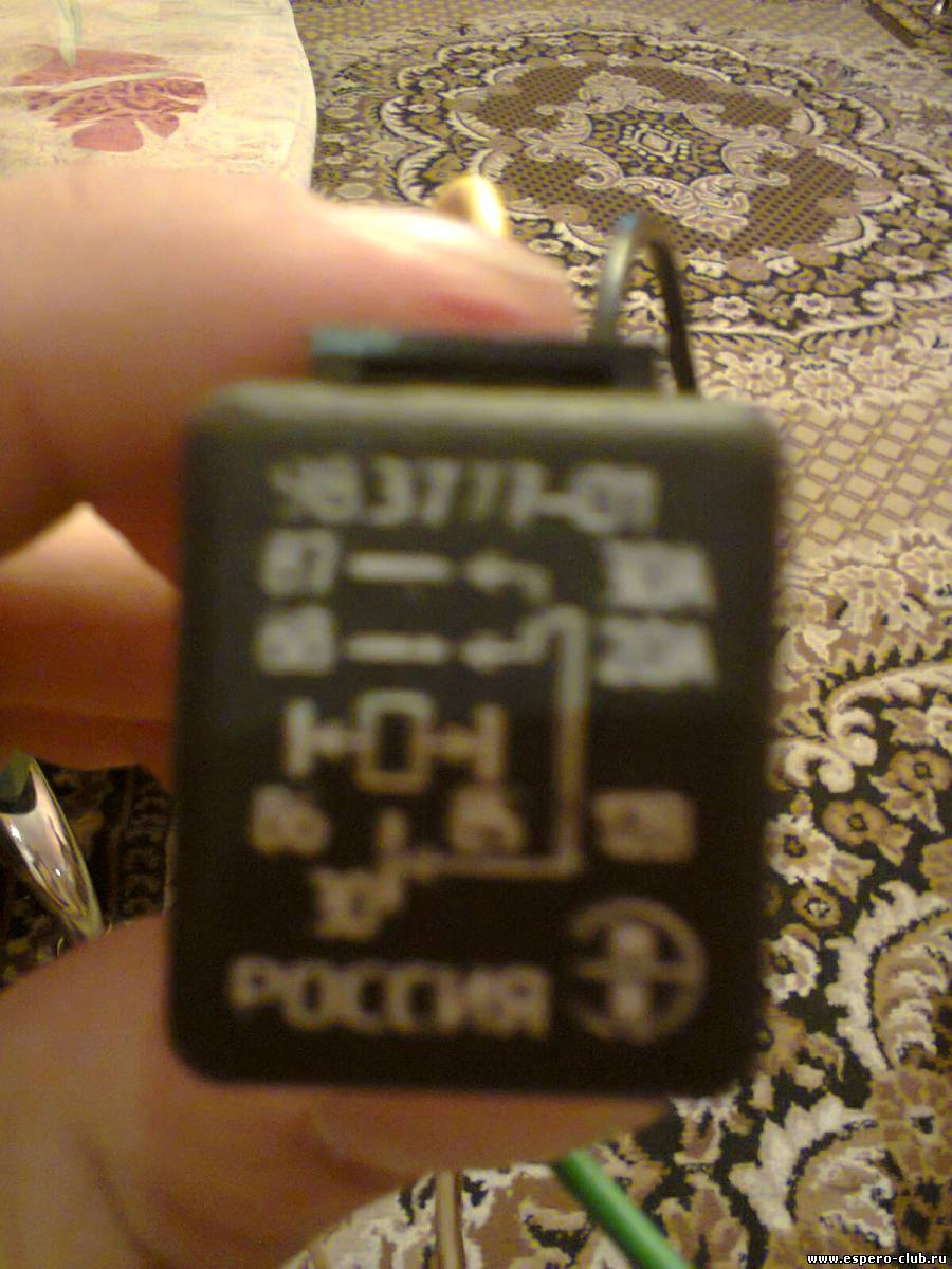

Антоха_025KZMДата: Понедельник, 06.Июн.2016, 18:29:44 | Сообщение # 37
Сообщений: 557
Собрал этот прибор взял реле российского производства Вот такое: , все подключил. Теперь зажигание выключено дверь открыта, по идее должен сработать зуммер, но у меня по чему то включаются габариты. Может кто нибудь подскажет в чем дело?
Возникла идея перекинуть мамы, габарит с зуммером.
Добавлено (05.Июн.2016, 14:51:55)
От концевика куда должен контакт идти к зумеру
Добавлено (06.Июн.2016, 18:29:44)
Кто знает что там еще за реле вместе с зумером

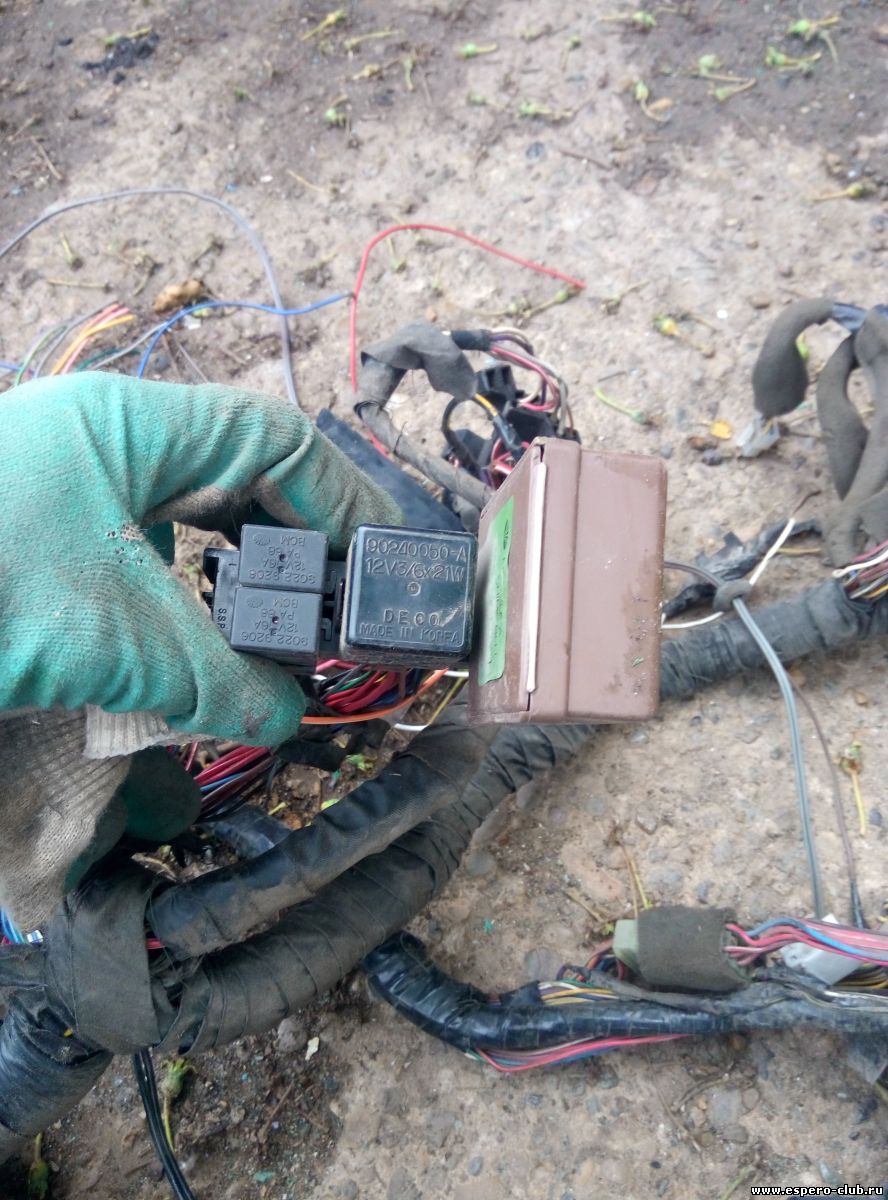

RubansanДата: Понедельник, 06.Июн.2016, 19:46:09 | Сообщение # 38
Антоха_025KZM, вот такое реле у меня)) неспиздеть бы тебе. но помоему это на аварийку смахивает) или еще на что то)) помоему я у себя ее менял кстате... а так вот так с донора выглядит комплектация )
Прикрепления: 1467492.jpg (148.1 Kb)
Антоха_025KZMДата: Вторник, 07.Июн.2016, 04:33:30 | Сообщение # 39
Сообщений: 557
Большая может аварийка а маленькие не знаешь
RubansanДата: Вторник, 07.Июн.2016, 17:06:19 | Сообщение # 40
Антоха_025KZM, хз знает даже )))) попробуй зажигание включить и пощелкать все возможные тумблеры , переключатели... если реле щелкнет то узнаешь к чему они )) я чето и не задумывался больно куда они)))
