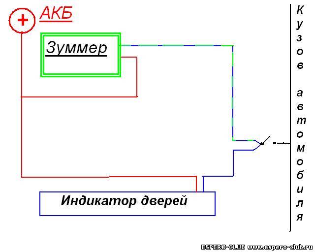

Только что вернулся. Причина была в окислившихся и загрязнившихся концевиках. Все снял, почистил от грязи, зашкурил и прилепил на место. Но один косяк есть. НА водительской двери, где-то плохо зачистил, в итоге при включеных габаритах и ЗАКРЫТОЙ двери, работает зуммер, а индикатор дверей неработает. Зато центральный клафон освещения заработал. Ну хоть это радует. wink

Это ты не "плохо зачистил", это ты один из двух проводов, идущих на концевик, на "массу" посадил. smile

Дополню, ответ 100% правильный... Ты зажал на массу белый провод с черной полосой идущий от концевого выключателя водительской двери... Скорее всего пришпандюлил его винтом декоративной накладки порога...

НУ у меня как было, когда я разобрал. Концевик, и к нему паралельно на пластинах идет 2 провода. Один белый а второй белый с черной полосой. Как я понял предыдущий хозяин конструктивных изменений невносил, да и я тоже. Только почистил медь, и обратно на шуруп. Кто нибудь лучше фотографию прислал, как на концевике водительской двери должны находиться провода.

Вобщем смотри, на концевой у тебя идет пустой провод от минуса лампы и пустой провод от зуммера. На них нет напряжени. Как только ты открываешь дверь, концевик замыкается на кузов и по проводам идет минус на индикатор по белому (на схеме синий) и на зуммер по белому с черной полосой (синий с зелеными штрхами), когда контакта к кузову нет, минуса в проводах нет и ни зуммер ни питание не получают минус в цепь. если у тебя работает либо индикатор либо зуммер, значит минус есть постоянно (либо шурупом прикрутил, либо в самом коробе провод протерся и прижимается к кузову). Надо начинать с концевика и идти дальше по проводам. На концевике, в месте соприкосновения проводов и хвостика - медное кольцо - почисть его, и на месте крепления к кузову шурупом тоже медная пластинка и шуруп железный, желательно там тоже почистить.
PS: Сорри за корявость рисунка, я не художник. Схема с зуммером немного более сложная, но принцип работы концевого понятен и так... Будут еще вопросы, спрашивай. cool
PPS: Масса это минус, это металлическая часть кузова автомобиля.

Quote (MaKcuM)
На них нет напряжения.
Если замерять тестером, напряжение на них относительно "массы" будет, т. к. "плюс" пойдет через нагрузку (индикатор, зуммер).
Во-вторых, вышеприведенная схема может ввести в заблуждение, т. к. белый и бело-черный провода НЕ ДОЛЖНЫ МЕЖДУ СОБОЙ СОЕДИНЯТЬСЯ! На концевике два контакта, каждый из которых замыкается на массу, но между собой они НЕ ЗАМЫКАЮТСЯ. Только если оба на массе.
Daewoo Espero 2.0L

Ну как-бэ я вкурсе того как работает концевик, просто нарисуй я два ключа, думаю человеку бы еще непонятнее стало... И насчет того что на проводах будет висеть плюс я тоже вкурсе... cool
