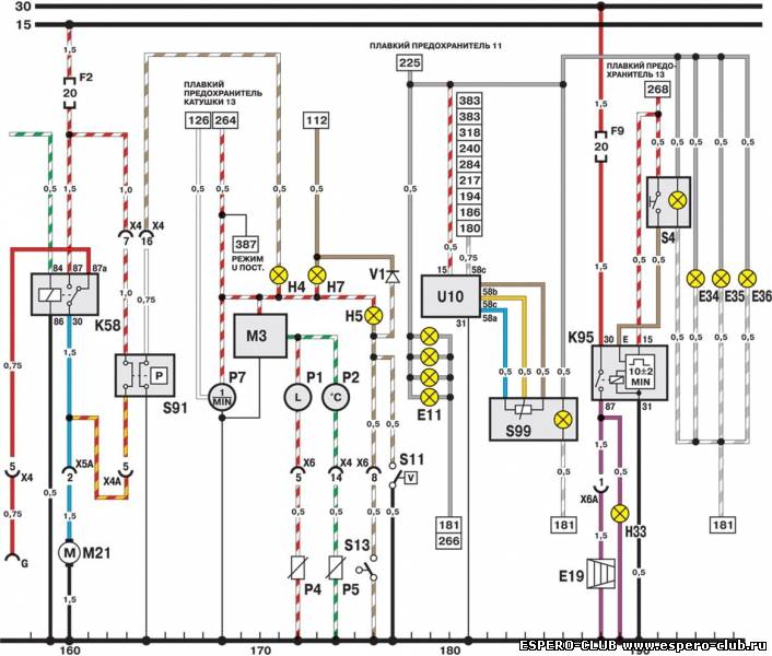

Здесь более конкретней
топливный насос М3, S91-Датчик давления масла (3х контактный), К58-реле топливного насоса, Х5А (2) колодка и номер контакта-по цвету провода, F2-предохранитель. Смотри где пропадает +12В

Спасибо огромное,я по этим схемам и опознал обрыв,и где пропадает нашли,а вот где этот переключатель давления на машине в живую живёт -хз. и можно ли кидать на прямую от клемы 30 провод на насос,без этого регулятора давления,тут кто то писал что кинул на прямую и мол всё работает,но за чем то же его в цепь включили,вопрос зачем. кто знает,-- подскажите второй день стоит машина в смысле.

он же датчик давления масла, стоит рядом с масленным фильтром (3 контакта), центральный идет на лампу давления масла. Он служит, как бы дублером питанием,
Послушай еще- щелкает ли реле при включении зажигания, массовый контакт проверь-есть ли на колодке реле -12В
