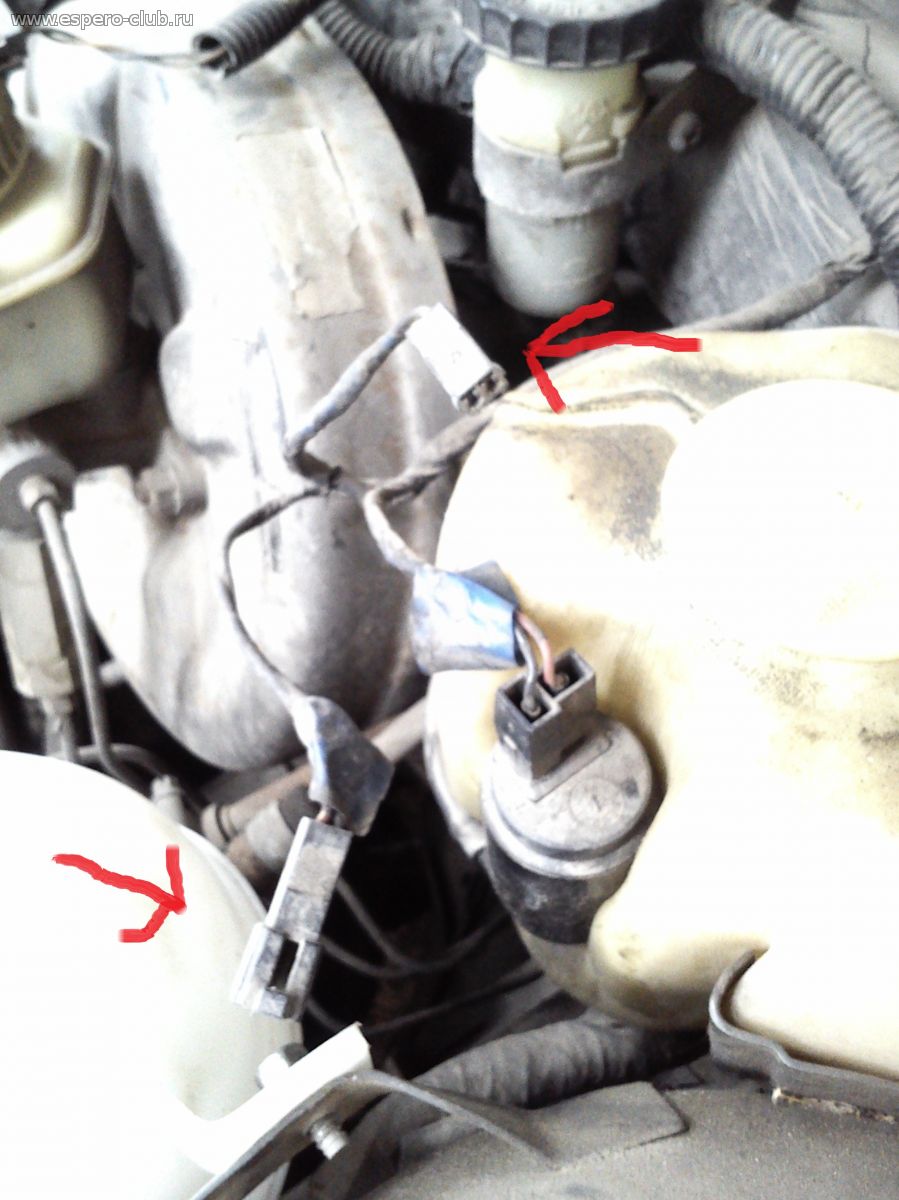

wap87Дата: Понедельник, 24.Авг.2015, 22:12:21 | Сообщение # 28
Сообщений: 460
Добрый день. Выручайте.
Случайно соединили мне два разъема возле бачка омывателя ( указал на фото ), которые как написано выше в теме что категорически их нельзя соединять. Разъединить забыли. Сегодня утром завел машину, хотел окошко сполоснуть, все заработало и вода и дворники, но через 5 сек, загорелся индикатор аккумулятора и дворники вместе с водой остановились :). Подскажите что теперь делать ? Спасибо.
Добавлено (24.Авг.2015, 22:12:21)
Ауууу, народ !!!
Прикрепления: 6325579.jpg (90.0 Kb)
LinkДата: Понедельник, 24.Авг.2015, 22:16:01 | Сообщение # 29
смотреть предохранитель дворников
wap87Дата: Вторник, 25.Авг.2015, 07:47:47 | Сообщение # 30
Сообщений: 460
Проверил, он рабочий. sad
Добавлено (25.Авг.2015, 07:47:47)
Цитата MaKcuM ()
Либо ты как и многие тут найдя два разъема возле бачка, методом логики их соединил (этого категорически делать нельзя, ибо там один разъем как раз на датчик количества омывайки, а второй на доп. мотор омывателя фар), либо где-то провода легли на массу, но мне видется первый вариант... cool
Вот у меня первый вариант, что нужно смотреть ?
