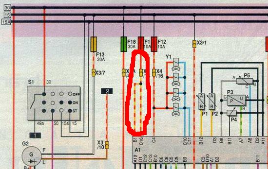

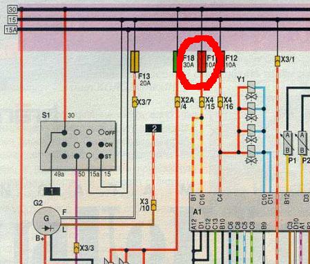

koschmarДата: Среда, 26.Июн.2013, 08:56:32 | Сообщение # 14
Сообщений: 90
Вот этот предохранитель?
Если сгорает даже при отсоединении от ЭБУ, то короткое замыкание именно вот в этом проводе и нигде больше:
Для быстрой связи скайп koschmar89
kosja7Дата: Среда, 26.Июн.2013, 09:47:12 | Сообщение # 15
Сообщений: 10
Какой вот этот? верхний левый в салоне. а куда провод идет? панель не очень хочется снимать.
Добавлено (26.Июн.2013, 09:44:59)
а, вижу. да он, а бензонасос по другой причине не работает?... выходит что так.
Добавлено (26.Июн.2013, 09:47:12)
В1, С16 это клемма на ЭБУ который справа в ногах пассажира?
