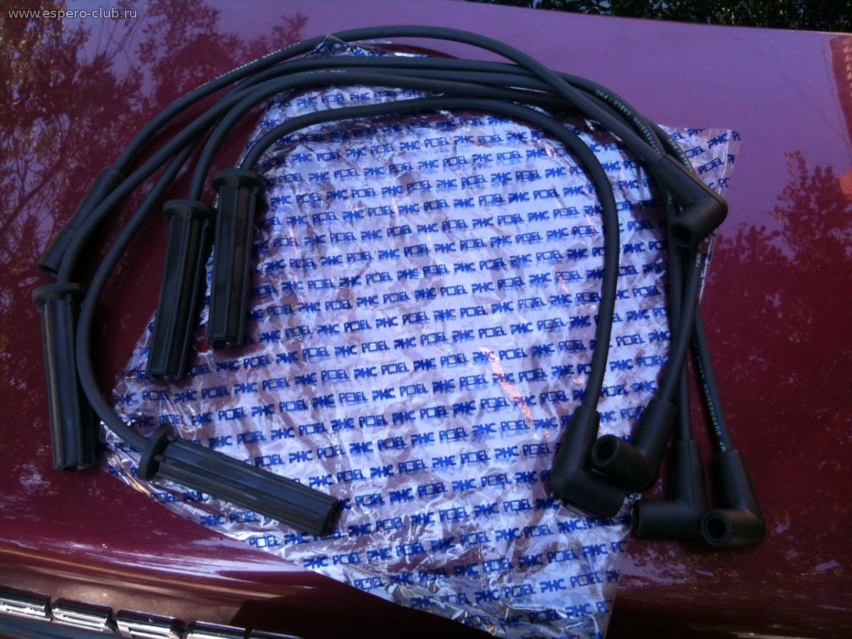

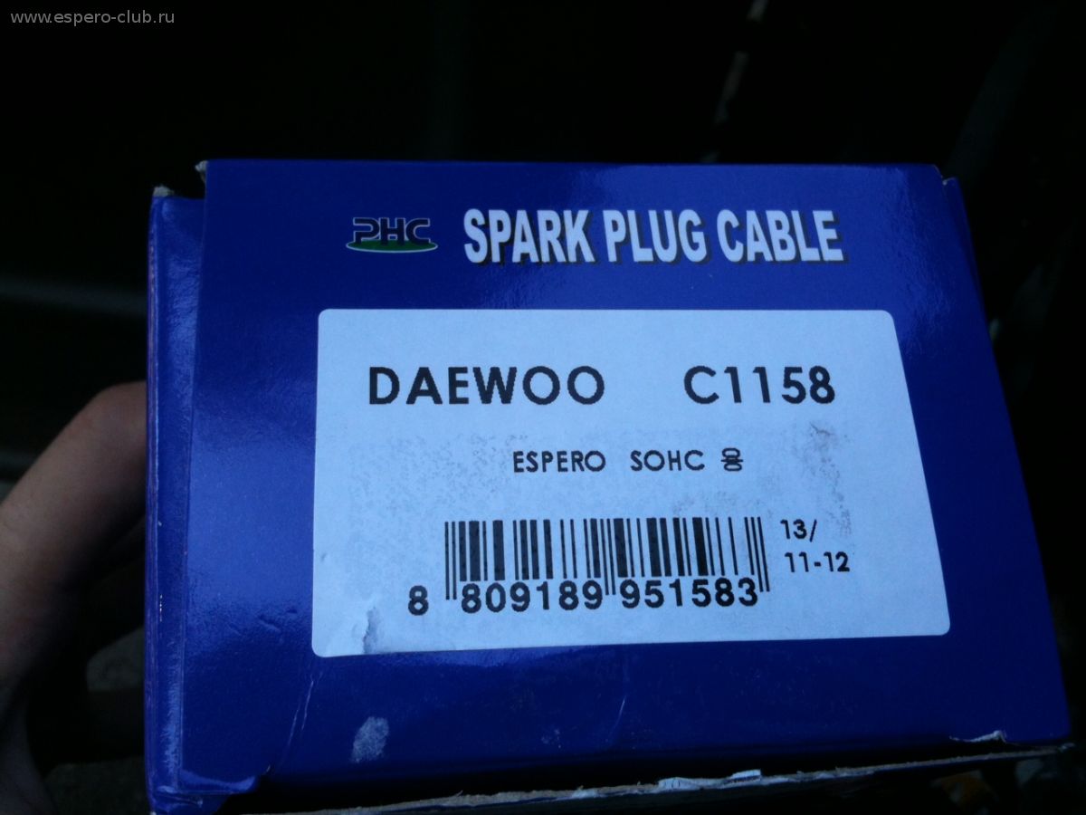

поставил Valeo PHC C1158 - 344руб. Не стал переплачивать за новые металлические "экраны" в комплекте, переставил со старых. Машина ожила, пропали провалы и дерганья на горячую.
Сопротивления по мере уменьшения длины проводов:
10,7
9,1
8,3
5,7
5,1
Этот комплект состоит из пяти проводов, верно ? Подскажите еще как правильно их одевать, есть ли последовательность или еще какие то моменты ?

Alex_svkДата: Суббота, 08.Ноя.2014, 13:12:54 | Сообщение # 504
Сообщений: 611
Длина один в один как старые. 5 штук в комплекте. Железные колпачки переставить со старых. Переставляйте по одному, не ошибетесь)
в этой модели не идут металлические экраны ?

Кто знает, какая разница между Valeo C1158 и Valeo PHC C1158 ?
