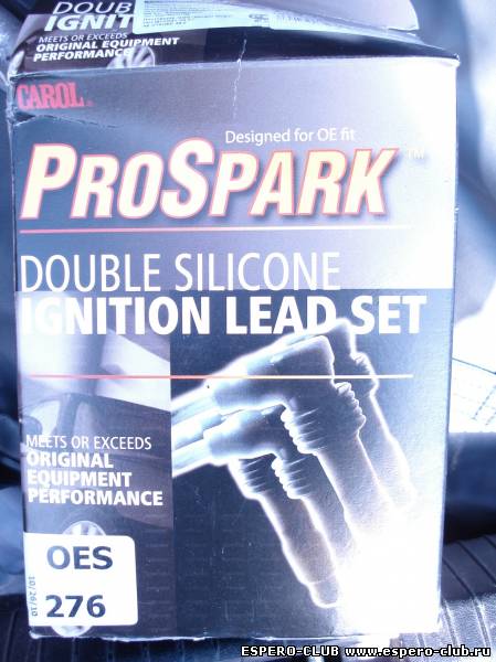

Capten-denДата: Воскресенье, 13.Мар.2011, 19:16:35 | Сообщение # 150
На днях поставил себе такие посмотрим как себя поведут
Прикрепления: 2914245.jpg (42.7 Kb)
