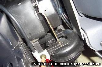

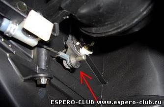

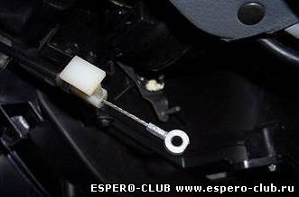

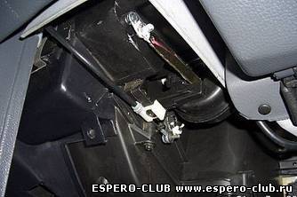

Capten-denДата: Суббота, 30.Окт.2010, 21:13:13 | Сообщение # 24
Для тех кому предстоит замена ламп или просто как снять тросик управлением печки (кондеем)
Прикрепления: 9572478.jpg (13.7 Kb) · 6697190.jpg (15.4 Kb) · 2694328.jpg (10.8 Kb) · 8822507.jpg (8.0 Kb)

YriyДата: Четверг, 21.Ноя.2013, 21:46:21 | Сообщение # 27
LexaRnD, Рамку не трогай. Только блок выковыривай. Но перед этим отсоедини под бардачком тросик "горячий-холодный"
