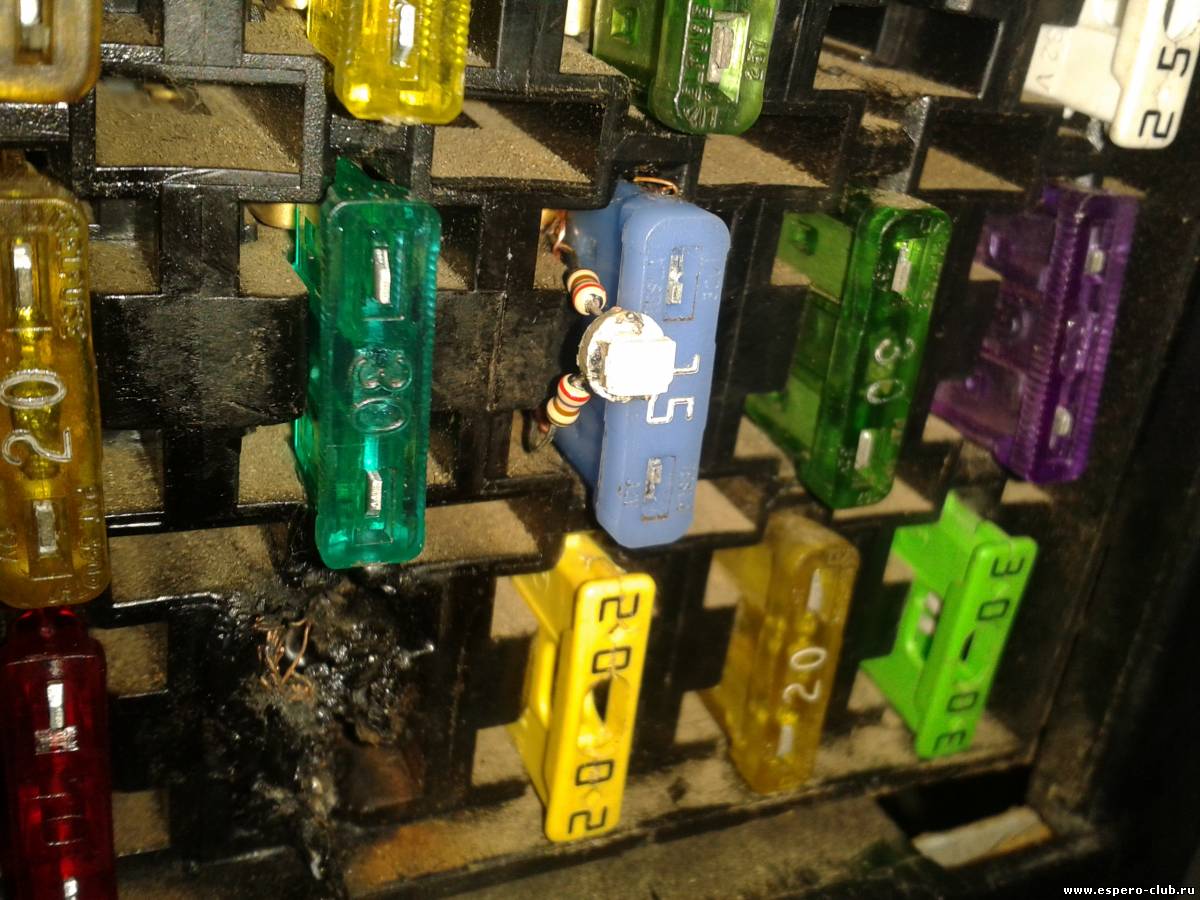

А я для успокоения так сказать ,всетаки воткнул контрольную лампочку.)
Добавлено (15.Мар.2014, 20:42:19)
горит поралельно карлсону.
Добавлено (16.Мар.2014, 10:37:35)
я конечно могу и сам разобратся..но может кто уже знает?!
Питание на пред рыле карлсона от куда поступает?
Прикрепления: 2342993.jpg (77.1 Kb)

люблю поколхозить с электричеством))))
добавил светодиод целостности предохранителя корлсона.Пред сгорает свдиод горит.В планах окультурить..
Добавлено (16.Мар.2014, 17:56:34)
смотрю на крышку предов.Выведу наверное туда и не один а совсех предов..
Шлейф от компа и 15 св-диодов.

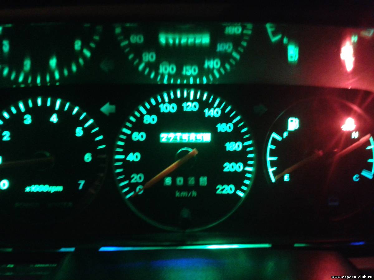

Первые результаты контрольной лампочки карлсона.
Вчера прогрев машину до 60° поехал домой.Температура поднималась сработал карлсон при 96°С но температура росла! принудиловкой включил 2 скорость(с кнопки) , сброс температуры начился с 110°С а потом все вошло в норму.Срабатывание 1 скорости при96-97 и отключение при 92-93°С. Утром сегодня таже самая история.Поднялась до 110 сбросил 2 скоростью и опять норма в обычном режими.
Похоже термостат 3,14здит! ??
(понаставил лампочек теперь голова болит,ездил раньше и не знал))).)
Прикрепления: 3339289.jpg (138.4 Kb)
Max_EQДата: Понедельник, 17.Мар.2014, 11:59:15 | Сообщение # 19
Сообщений: 2889
А с чего такая уверенность, что в двигле именно 110С?
vikzag09Дата: Понедельник, 17.Мар.2014, 12:07:17 | Сообщение # 20
Сообщений: 2161
Max_EQ, Б К показывает.
Max_EQДата: Понедельник, 17.Мар.2014, 17:41:31 | Сообщение # 21
Сообщений: 2889
Вряд ли это термос- с такими симптомами. Скорее - радиатор, если китайский с ребрами из фольги, запрессованными на трубки.
Хотя - снять термос, прокипятить и убедится в открытии/неоткрытии - недолго и дешевле, чем менять радиатор.
Сообщение отредактировал Max_EQ - Понедельник, 17.Мар.2014, 17:42:39
vikzag09Дата: Понедельник, 17.Мар.2014, 17:51:13 | Сообщение # 22
Сообщений: 2161
скорее термос,я его ковырял.Подпилил ножку клапана.
