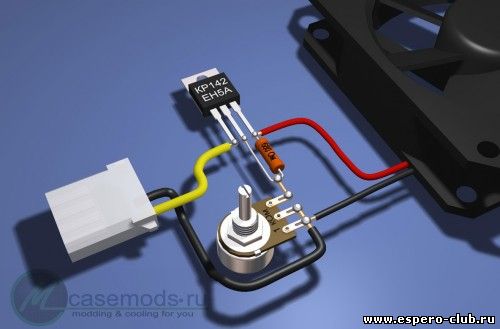

AiSДата: Понедельник, 07.Мар.2016, 12:24:01 | Сообщение # 59
я
+Выберите файл
Прикрепления: 5151764.jpg (28.7 Kb)
boidaДата: Вторник, 08.Мар.2016, 09:23:22 | Сообщение # 60
AiS, Стандартное включение регулируемого стабилизатора напряжения более распространенное название микросхемы LM317.
Максимальный ток с радиатором 1 Ампер в таком виде нагрузка должна составлять не более 0,3-0,5А.
