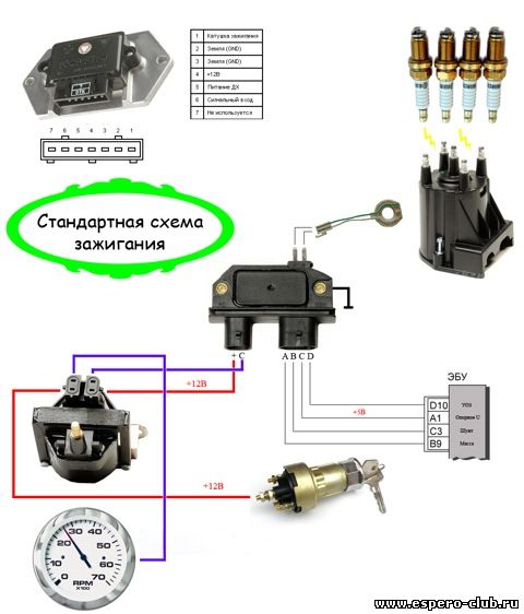

RubansanДата: Суббота, 03.Сен.2016, 18:27:36 | Сообщение # 31

ANDREy_TaganrogДата: Суббота, 03.Сен.2016, 19:09:26 | Сообщение # 32
Сообщений: 8
Дело в том что смысл есть, так как у правого разъёма есть сопротивление а у левого нет, вот и хочу узнать у всех так или нет
Добавлено (03.Сен.2016, 19:06:29)
Добавлено (03.Сен.2016, 19:09:26)
Спасибо рубистан схему не увидел, сегодня прозвоню
RubansanДата: Суббота, 03.Сен.2016, 19:29:39 | Сообщение # 33
ANDREy_Taganrog, biggrin можно просто Саня ))) на здоровье вызванивай )) еще щас скину данные по прозвонке ВВ-катушки ))

boidaДата: Суббота, 03.Сен.2016, 22:14:34 | Сообщение # 34
ANDREy_Taganrog, В схеме ошибка.
с одного вывода катушки один провод идет на коммутатор другой на тахометр.
со второго вывода катушки один на замок зажигания другой на коммутатор.
В катушки оба вывода одного разъема соединяться вместе.
RubansanДата: Суббота, 03.Сен.2016, 23:38:35 | Сообщение # 35
boida, ты про схему что я скинул? Нет там все правильно! Я лично проверял.. и там в разьеме где с замка приходит +12в , второй провод это тахометр.. а на другом это уже 12в на коммутатор уходят, и управляющий для искры приходит С. Вот smile
boidaДата: Суббота, 03.Сен.2016, 23:48:10 | Сообщение # 36
Вот и найден твой барабашка!
Одевай штаны и бегом в гараж провода местами менять!
RubansanДата: Воскресенье, 04.Сен.2016, 09:19:12 | Сообщение # 37
boida, че хочешь сказать их нужно сменить местами? Тахо и сигнальный?

Я позвонил там все ок, правда до тахометра не лез, хз где от него провод идёт, в любом случае это не проблема, авто бы заводилась. Может у меня угол зажегания ушёл в бездну, так как искра есть, свечи мокрые, а вспышки вообще нет.
