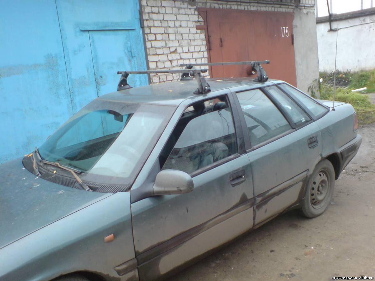

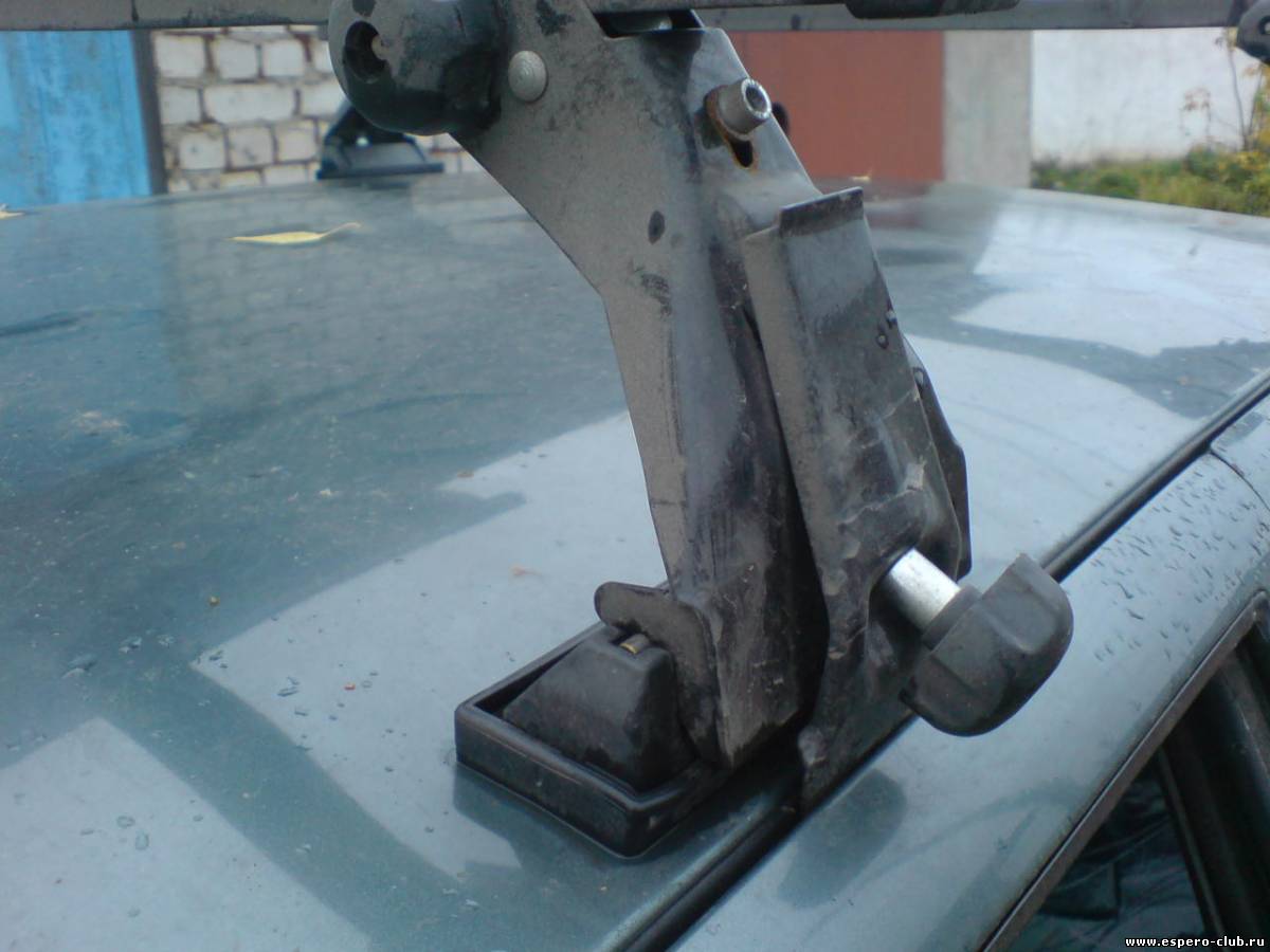

Как раз сейчас на крыше стоит АТЛАНТ.

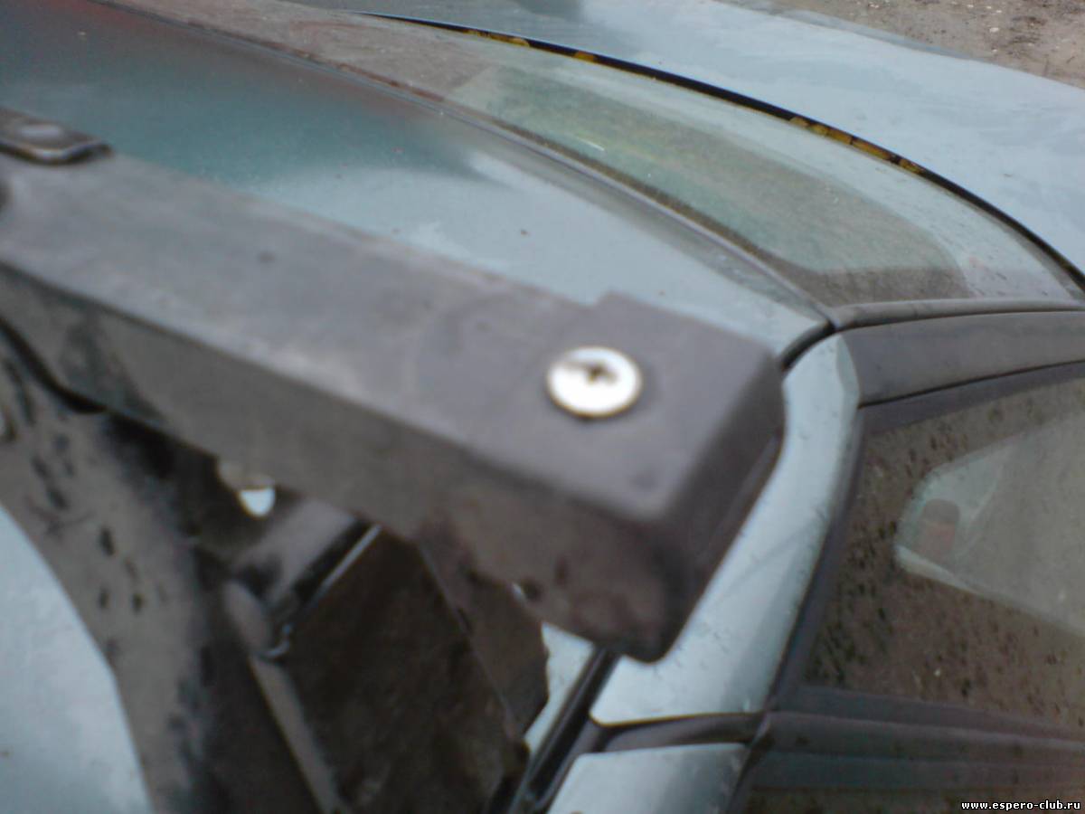

Саморез на 4й фоте закрутил сам:чтобы не потерять колпак-заглушку.И так все 4.
Возил на этом багажнике по 100кг металла сразу...правда груз размещал по стойкам.
Из МУРАВЬЯ и АТЛАНТА выиграл второй(показался надёжней) smile Платил 1350р.

все встало без доработок? как-то барашки под углом стоят, это иак надо?
kostroma21Дата: Четверг, 29.Дек.2011, 08:32:50 | Сообщение # 8
Всё встало как надо:сразу и без доработок.Осень была дождливая...течи замечено не было.
Барашки стоят под углом...наверное так надо smile Багажник когда покупал ...думал :буду снимать а когда потребуется буду ставить.Так ниразу не снял...с ним езжу.После 60км начинает гудеть.Без пластиковой
заглушки которая саморезом закреплена вообще кошмарный вой.Терять не рекомендую.
Лудче сразу закрепить.

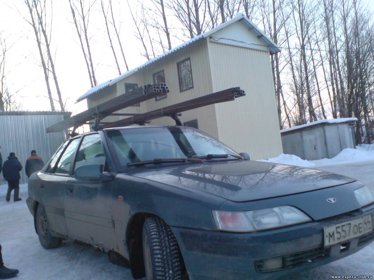

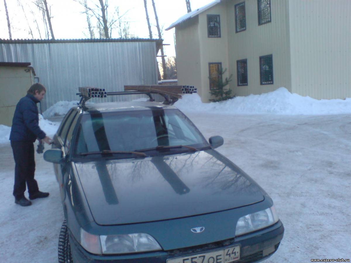

Сегодя ездил за трубами на металлобазу.Сделал фоты.Сейчас на крыше около 120кг.
АТЛАНТ работает.

Quote (kostroma21)
Жесть! Бедная Эсперка sad

kostroma21Дата: Четверг, 26.Янв.2012, 20:50:39 | Сообщение # 12
Quote (Тепловозик)
Бедная Эсперка
Работать ей приходится...эт верно.МОЛОДЕЦ ЭПЕРКА.Пашет и не подводит.
Скоро мы её подшаманим...будет как девочка.
JEFFДата: Пятница, 27.Янв.2012, 07:00:21 | Сообщение # 13
Quote (Тепловозик)
да ну я думаю 120 кг это не много,единственное то что на крыше,вот это да.а так по массе это тоже самое что одну добрую тетеньку посадить или двоих друзей smile все познается в сравнении smile
kostroma21Дата: Пятница, 27.Янв.2012, 08:30:14 | Сообщение # 14
JEFF, Я тоже не сторонник таких нагрузок на крышу,но обстаятельства сильнее нас.
Не хотелось ещё раз гонять за металлом...забрал всё разом smile
myrhyrnДата: Пятница, 27.Янв.2012, 12:08:38 | Сообщение # 15
Сообщений: 467
я на своем багажнике "Муравей" максимальный вес который возил - 6 листов фанеры толщиной 15мм (размеры 1525х1525).
Общий вес под 144 кг, хотя он и равномерно были распределены, но ехал аж страшно было за машину, на любой кочке казалось что крыша сейчас просядет. Ехал с аварийкой под 30-40 км/ч, обезжал все кочки и ямы шоб не трясло.
Короче, не делайте так никогда. не грузите много на крышу .
