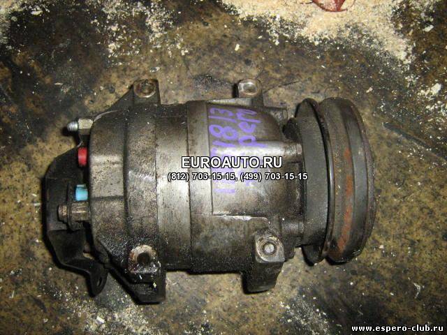

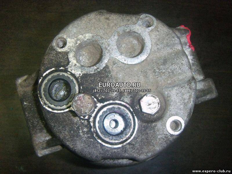

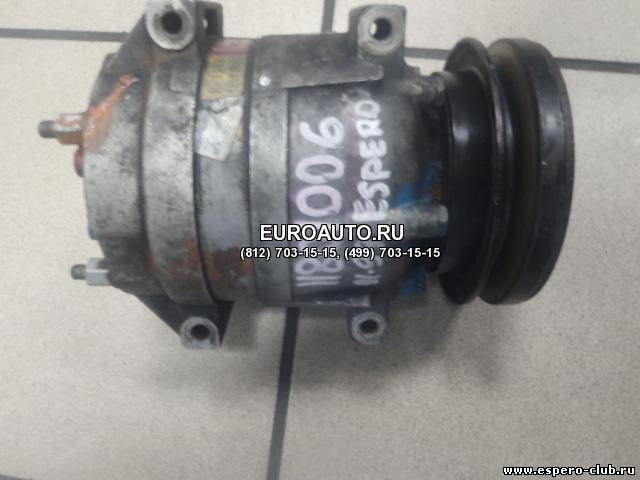

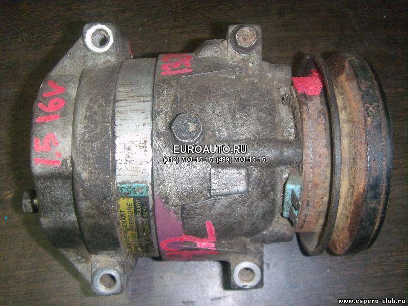

serega2007Дата: Воскресенье, 11.Сен.2011, 11:56:45 | Сообщение # 4
Сообщений: 307
насколько я знаю,они с нексией одинаковые вот пара фоток
это на нексию
это на эсперо
впринципе ты и сам можешь посмотреть на евро авто,там полно фоток со всех сторон
Прикрепления: 6797308.jpeg (93.8 Kb) · 1995734.jpeg (91.0 Kb) · 4981958.jpeg (67.7 Kb) · 5061544.jpeg (33.3 Kb)

RestorGДата: Воскресенье, 11.Сен.2011, 13:54:24 | Сообщение # 5
Сообщений: 495
shperk, посмотри у себя крепления. Крепится 4-мя длинными болтами(как на фотках выше), или через пластины?
