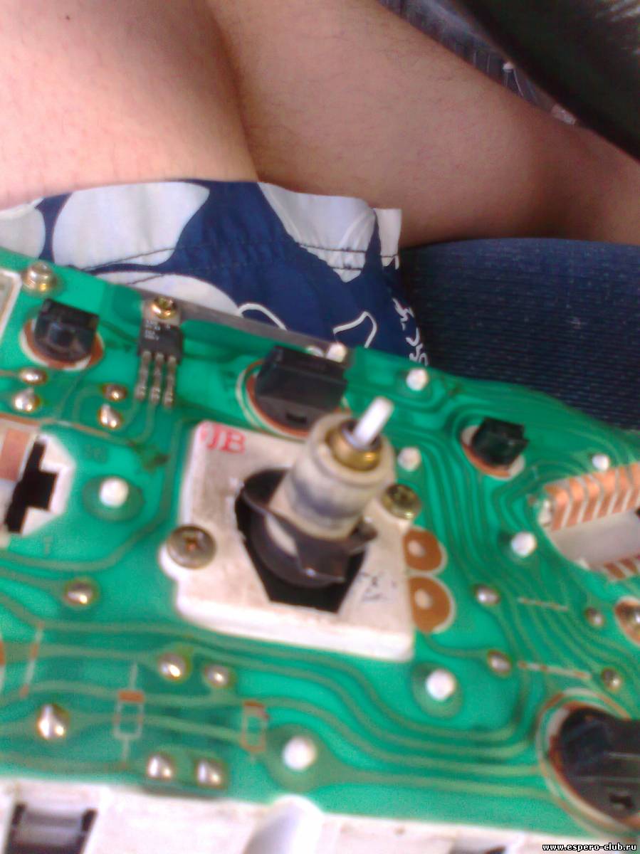

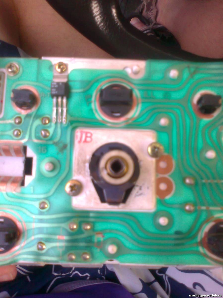

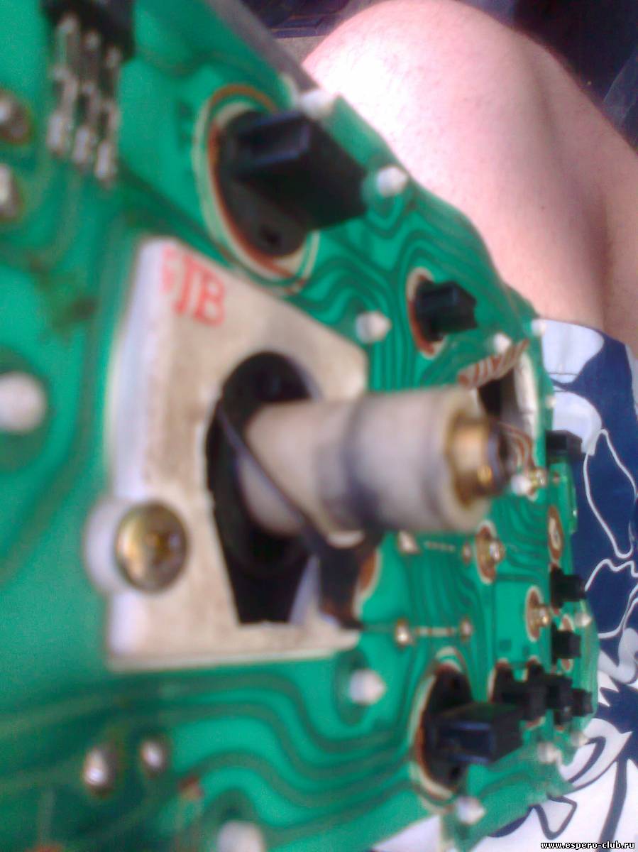

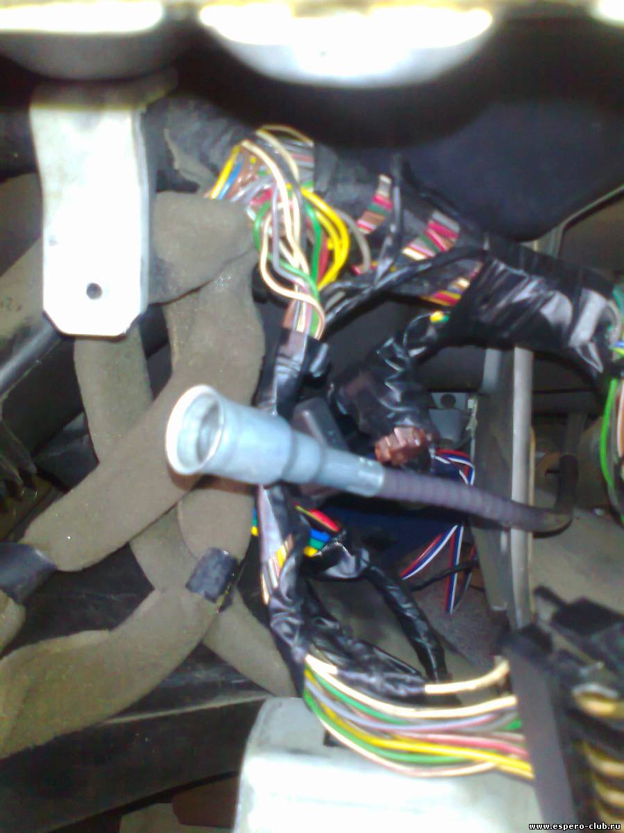

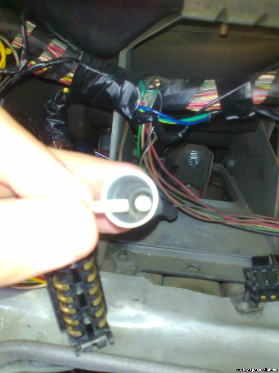

Подскажите, подойдёт ли мне тросик от Нексии. Фотографии прилагаю.

на моей такой же был. тока там где плата белая такая колодка была с фиксатором. Не заказывай с экзиста иди на рынок. там цены
на всякий случай наклейка с упаковки нексиевского тросса
Добавлено (17.Июн.2012, 21:07:29)
кстати. ТАм вообще от любой машины по идее можно вкорячить единственное отличие длинна и места крепления. так что не бойтесь эксперементировать wink
