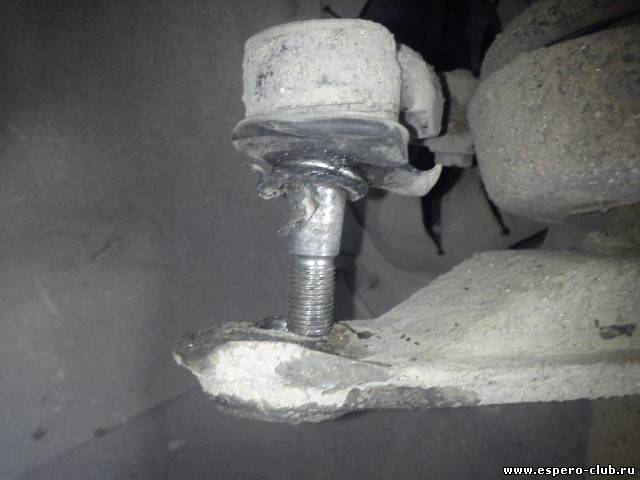

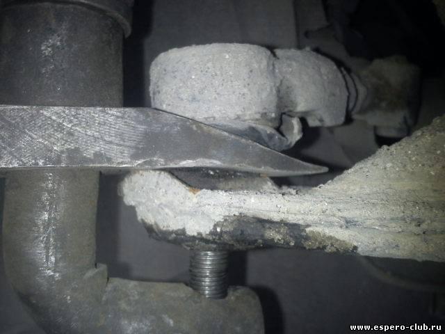

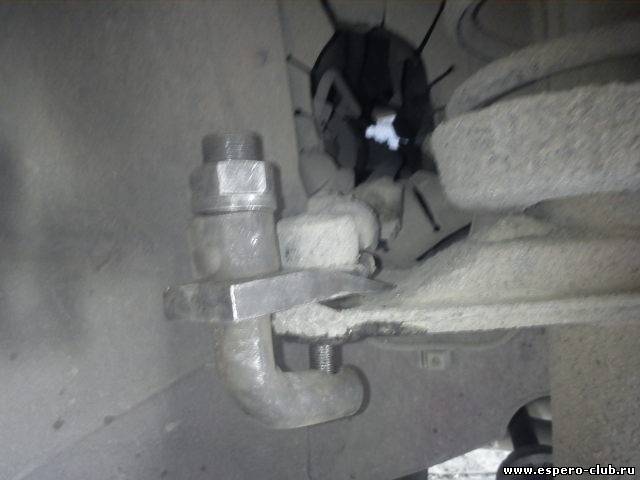

Прикрепления: 7556322.jpg (55.4 Kb) · 3885950.jpg (44.5 Kb) · 1906219.jpg (49.4 Kb)
LinkДата: Четверг, 02.Май.2013, 11:33:21 | Сообщение # 63
ужасный съемник, у меня такой был
YriyДата: Четверг, 02.Май.2013, 16:53:24 | Сообщение # 64
Link, У меня до сих пор. Ножичком поддеваешь пыльник и вставляешь сьемник. smile
LinkДата: Четверг, 02.Май.2013, 17:24:38 | Сообщение # 65
у меня вот такой, отличный, правда под шаровую не лезет пока гранату не вынешь
kostroma21Дата: Четверг, 02.Май.2013, 18:06:35 | Сообщение # 66
А я приспособил удлинёную гайку и болт чтобы снимать шарову.Болт заворачиваю в гайку упираю в резьбу на шаровой а гайку в корпус шруса... даю натяг выворачивая болт...потом одного удара по шаровой или рычагу хватает чтоб шаровая выскочила из поворотного кулака.
Буду снимать шаровую сделаю фотки что и как...длина всей приспособы в закрученом виде 19мм(если склероз не изменяет) smile
LinkДата: Четверг, 02.Май.2013, 18:25:28 | Сообщение # 67
давай, интересно будет

YriyДата: Пятница, 03.Май.2013, 05:40:38 | Сообщение # 70
AiS, eek eek Это еще зачем?.Может тебе стойку снять надо?
