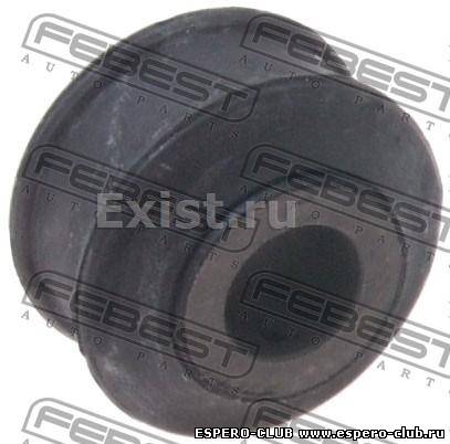

Народ, пришла пора шуршать рулёвку... Ну с наконечниками авродя-бы более менее понятно, а вот такой вопрос. Попал в нэте на сайлентблоки рулевых тяг, код DAB-002
Согласен, asva и febest чистый китай и т.п. Но хотелось бы спросить, а менял ли кто эти сайленты, как ощущения, сколько отходили? Просто не вижу смысла менять тяги (они живые, да чё им будет, не гнуты, не биты), если есть возможность сменить тупо сайленты... cool
И еще вопрос, при замене тяг (сайлентов) некоторые меняют бинокль, можете разжевать нах и как часто это делать? shy
Прикрепления: 3014282.jpeg (32.0 Kb) · 4410532.jpeg (8.0 Kb)

MaKcuM, Тысяч десять назад поставил себе DAB-002 ,качество приемлемое,резина жесткая.
Недавно заглядывал проверить...... вроде живы,сидят ровно.

Quote (MaKcuM)
Ставь от космича 2141, уже год накатал всё ОК. и цена 20 руб. Сайлент-блоки это вроде и есть бинокль.

Огромное спасибо за ссылочку, думаю проще сразу искать от ВАЗ-2110, ибо москвичевские сложнее найти... Кстати Reduktor, не подскажешь, по качеству 10-шные и Космичевские одинаковые, или принципиально надо от москваря?
ReduktorДата: Четверг, 24.Мар.2011, 17:12:47 | Сообщение # 29
Сообщений: 1965
да вроде одинаковые, я сначала от десятки ставил, на сухую зарезал резину немного, год откатал норм, потом при замене рулевых наконечников решил и сайленты поменять, уже с мылом поставить по уму, купил москвичёвские, года 2 до продажи ездил, всё ОК было. Да бери от 2110, проще найти.
