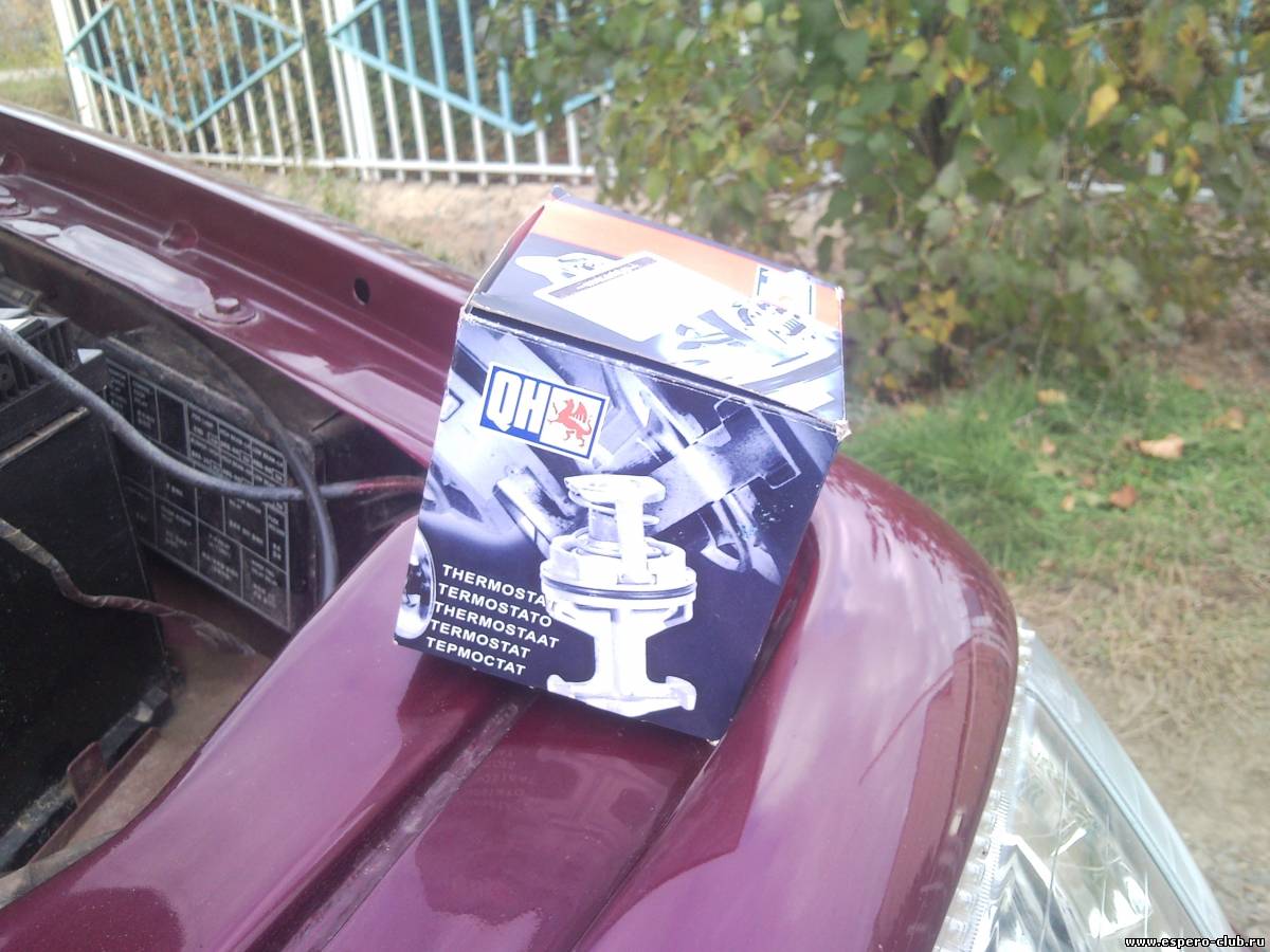

Пришел вот в такой каробочке

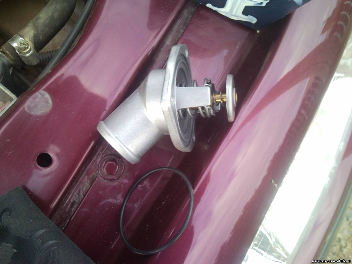

Вот такой он сам

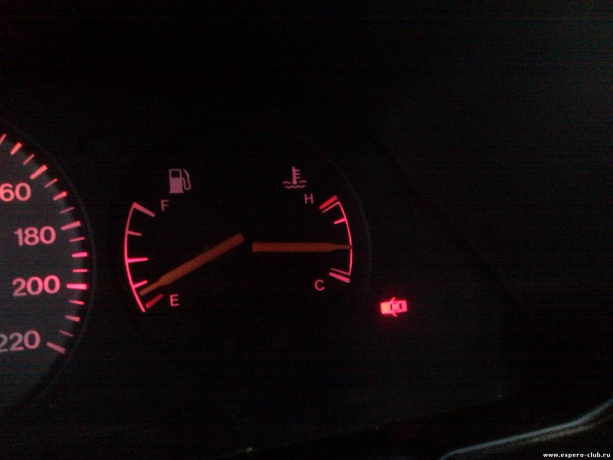

Через 5 мин машинка нагрелась до этой температуры ,кстати открылся он когда стрелка поднялась примерно на 2мм выше.

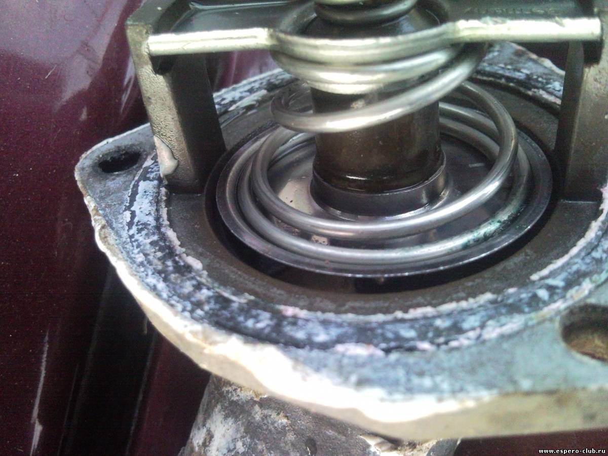

Вот столько не закрывался старый термостат
