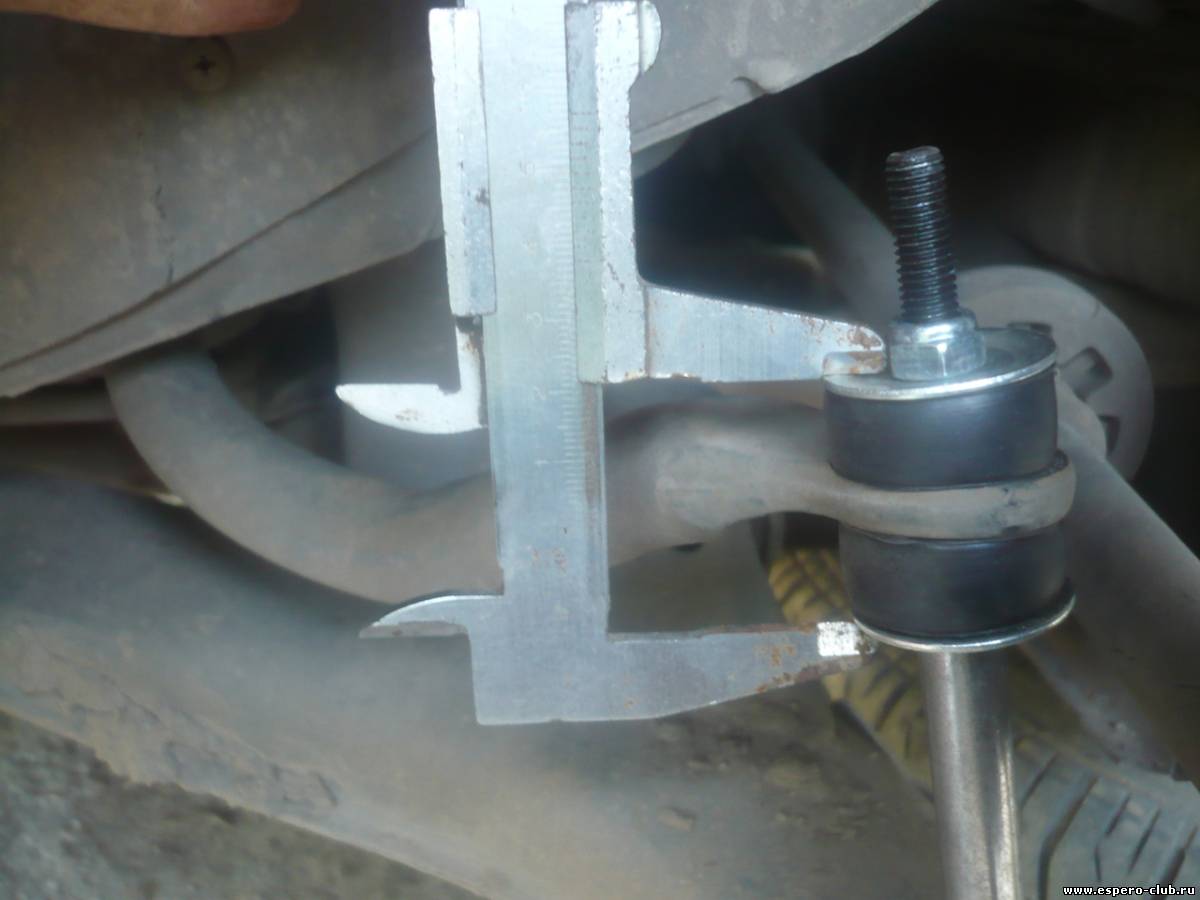

WolgogradДата: Среда, 23.Янв.2013, 14:59:23 | Сообщение # 27
Сообщений: 665
Парни,а стабилизаторы(тяги),до конца резьбу закручивать(её там много),или по мере износа,подтягивать???
LinkДата: Среда, 23.Янв.2013, 15:01:28 | Сообщение # 28
там должно быть по моему между шайбами 38мм на стоячей машине
WolgogradДата: Среда, 23.Янв.2013, 16:35:23 | Сообщение # 29
Сообщений: 665
Между шайбами стойки,вверху???
LinkДата: Среда, 23.Янв.2013, 16:49:10 | Сообщение # 30
Прикрепления: 6315825.jpg (59.3 Kb)
