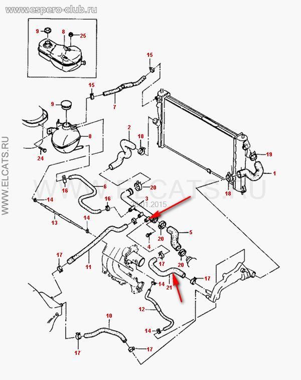

| эксперо 2 литра подскожите сламался штуцер на флейте под патрубок 21,штуцер заплавил а вот патрубок надо глушить,а можно ли это делать я слышал что патрубок 21 стоит для перепада довления от флейты к помпе или на оборот

| scorpion67, Не стоит. Из-за забитого патрубка у меня не открывался термостат.

| scorpion67, не легче флейту поменять?

| +100 чтоб заменить флейту
