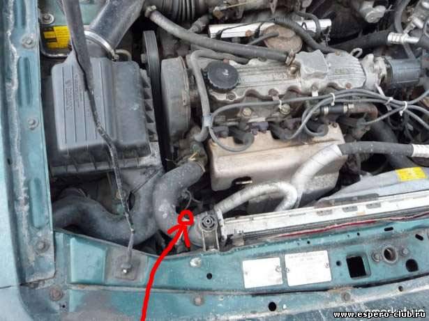

Господа, помогите решить проблему) у меня на обозначенном месте на пластиковой выемке для одевания патрубка образовалась трещина очень обидная из за этого приходится очень часто заливать антифриз. Посоветуйте что с этим можно сделать, очень не хочется из-за этой трещинки менять радиатор
Прикрепления: 2394570.jpg (76.5 Kb)

Была токая-же проблема. Расшил ножом,просушил,залил поксиполом. Месяц проездил без проблем!!! Потом поменял,но по другой причине...

EDolgosheev, ничего не поможет, либо менять бачок или весь целиком, т.к. пластмасса уже всё-умерла.

EDolgosheev, менять боковину , стоит она не дорого , но нужны прямые руки .
