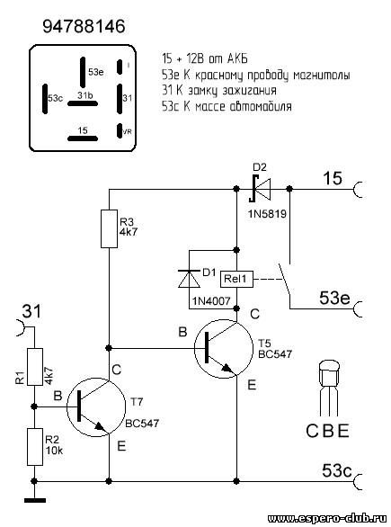

Собираюсь ставить 2DIN магнитолу с блютусом, входящий звонок будит выключенную магнитолу если на красном проводе есть плюс.
Так вот если магнитола выключена но на красном проводе есть + то она жрет 1А, а это слишком много, можно и не завестись:)
На обычном аппарате просто соединял красный с желтым м подключал к плюсу от акб, тут нужно что то думать...
Подключать красный провод к зажиганию совсем не удобно, снял кожух руля и прозвонил контактную группу
замка в надежде найти нужный контакт - фиг там! В замке есть свободный контакт на котором присутствует + только в положении когда можно вытащить ключ, а во всех остальных никого. Если этот сигнал инвертировать то будет вполне то что надо.
Можно применить пятиконтактное реле но тогда оно будет жрать до 0,2А во время стояки, что то же многовато.
Быстренько накалякал простенькую схему которая бы удовлетворяла меня по энергопотреблению во время стоянки
В режиме стоянки схема потребляет не более 0.003А.
Схема собрана в корпусе нашего реле дворников, реле которое стоит внутри этого корпуса не годится, взял с платы сигнализации.
Прикрепления: 3471206.jpg (29.2 Kb)

boidaДата: Вторник, 28.Июн.2016, 21:44:44 | Сообщение # 3
а как же в иномарках новых с потреблением?
Там все нормально, нужный сигнал есть в контактной группе замка - ключ вставил появился +, вытащил пропал.

boidaДата: Пятница, 01.Июл.2016, 22:27:44 | Сообщение # 7
Rubansan,
не забивай себе голову
Еще раз повторю, что у меня будет стоять штатная 2-х диновая магнитола с блютусом, и этот блютус соеденен с телефоном даже когда майфун выключен.
