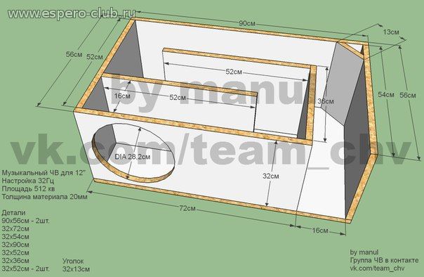

выложу. по расчетам нижняя плита 800 на 500 и высота 340. ну и сама конструкция интересная. можете посмотреть на ютубе что это и себя представляет. ставить туда буду сабвуфер ural (урал) as-d12.3d4

Espero034Дата: Понедельник, 15.Июн.2015, 01:13:22 | Сообщение # 7
Сообщений: 56
вот чертеж
Прикрепления: 4703321.jpg (44.1 Kb)

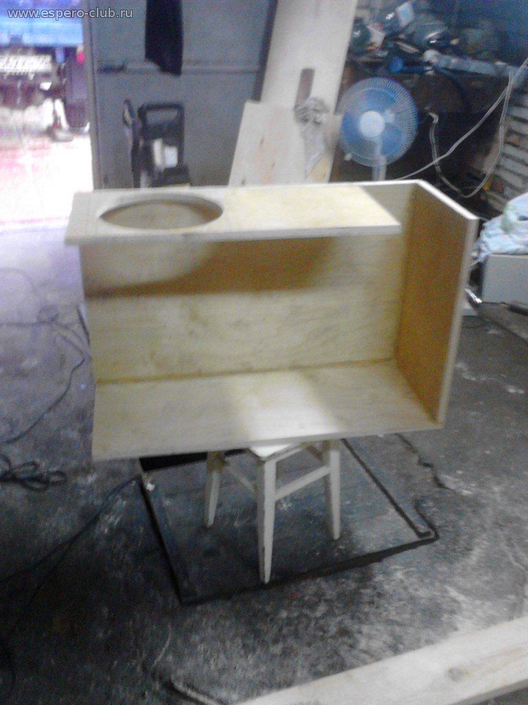

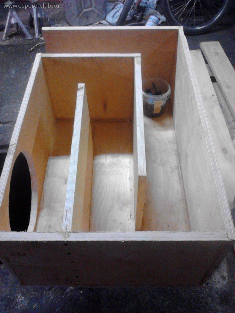

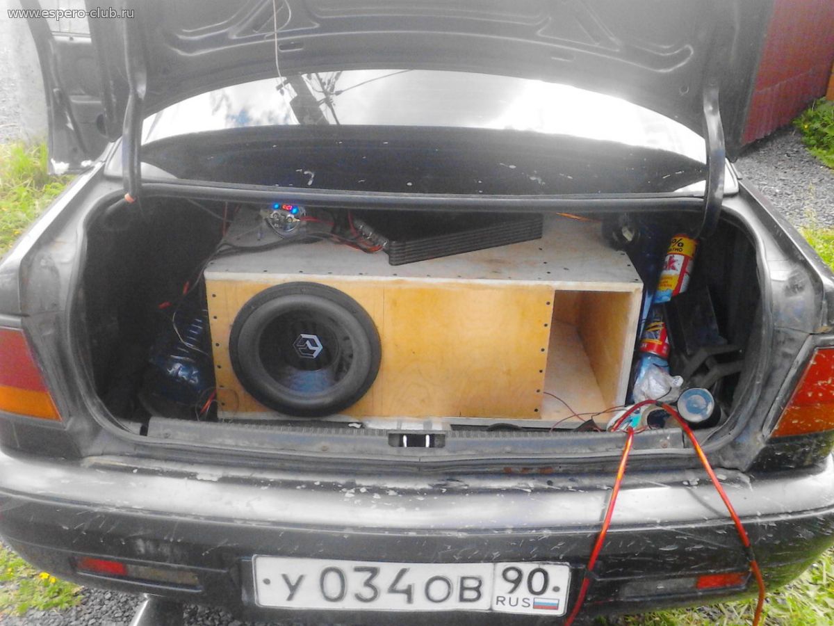

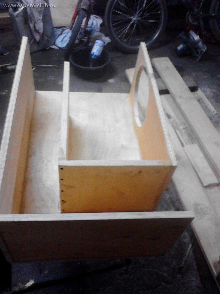

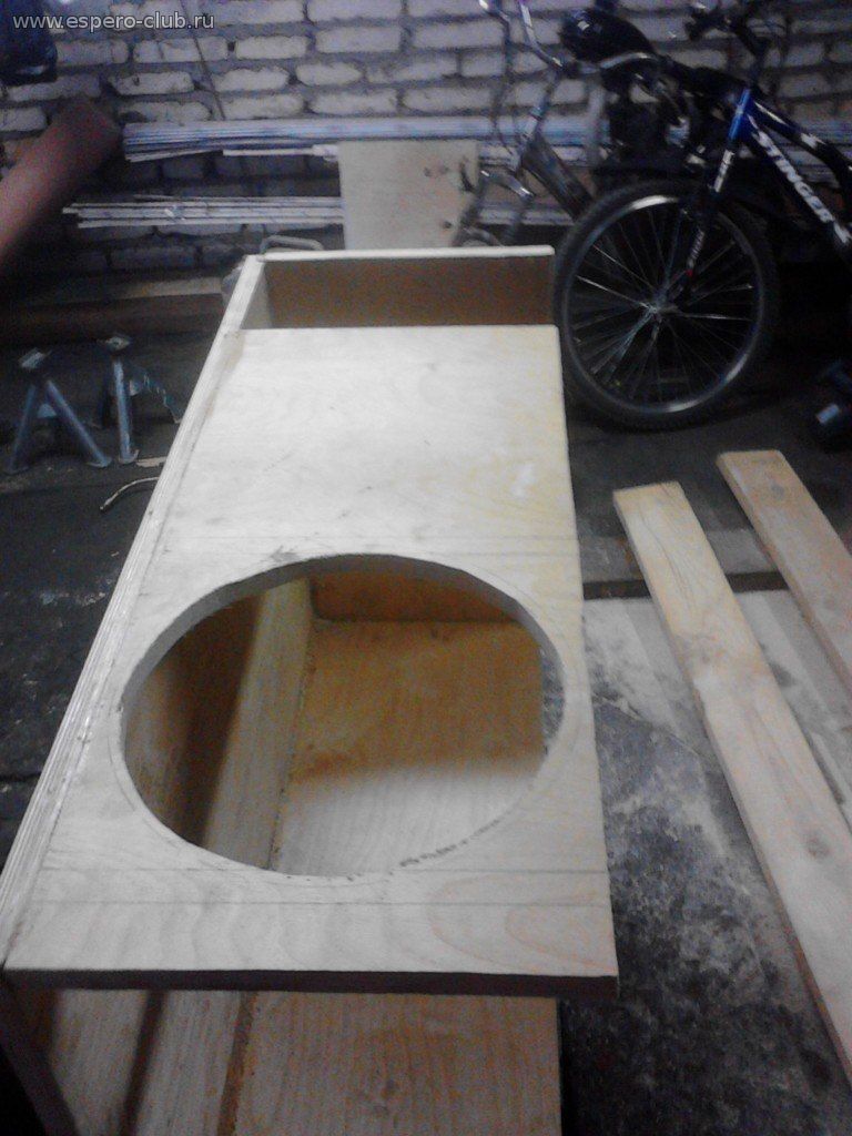

Espero034Дата: Понедельник, 29.Июн.2015, 11:32:04 | Сообщение # 8
Сообщений: 56
Вот фото
