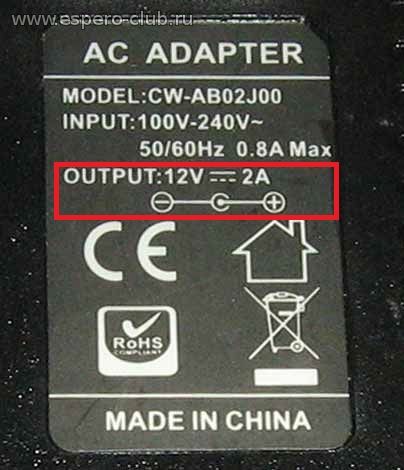

включилась всё таки сама. значит дело в ней. подключал к блоку питания от монитора 14v для проверки. желтый с красным на плюс, черный на минус. для того чтобы определить на сколько блок (чтобы не спалить магнитолу при проверке) на блоке есть этикетка на которой написано OUTPUT - на ней напруга, а для того чтобы определить где на штекере плюс, а где минус там нарисовано. на примере внутри +, снаружи минус. ну как впринципе и почти везде, но бывают исключения. ну или через АКБ напрямую проверяйте)))
остался один момент... у меня магнитола подключена была так: красный с желтым вместе идут на красно-желтый (+акб) это нормальное подключение? прозвонил красно-желтый (+ через замок зажиг. который по идее идет) - вставляю ключ, включаю зажигание - реакции ноль... эт под рулем ковырять? и надо оно мне вообще? что оно дает? при заведении машины будет тухнуть магнитола? или будет работать только при включенном зажигании? или при вставленном ключе в зажигание будет только работать? Вот мне насчет вставленного ключа в зажигание и работы при этом магнитолы не очень понятно... читал тут ветку... но не понял.. куда это подключать чтобы так было? wacko
