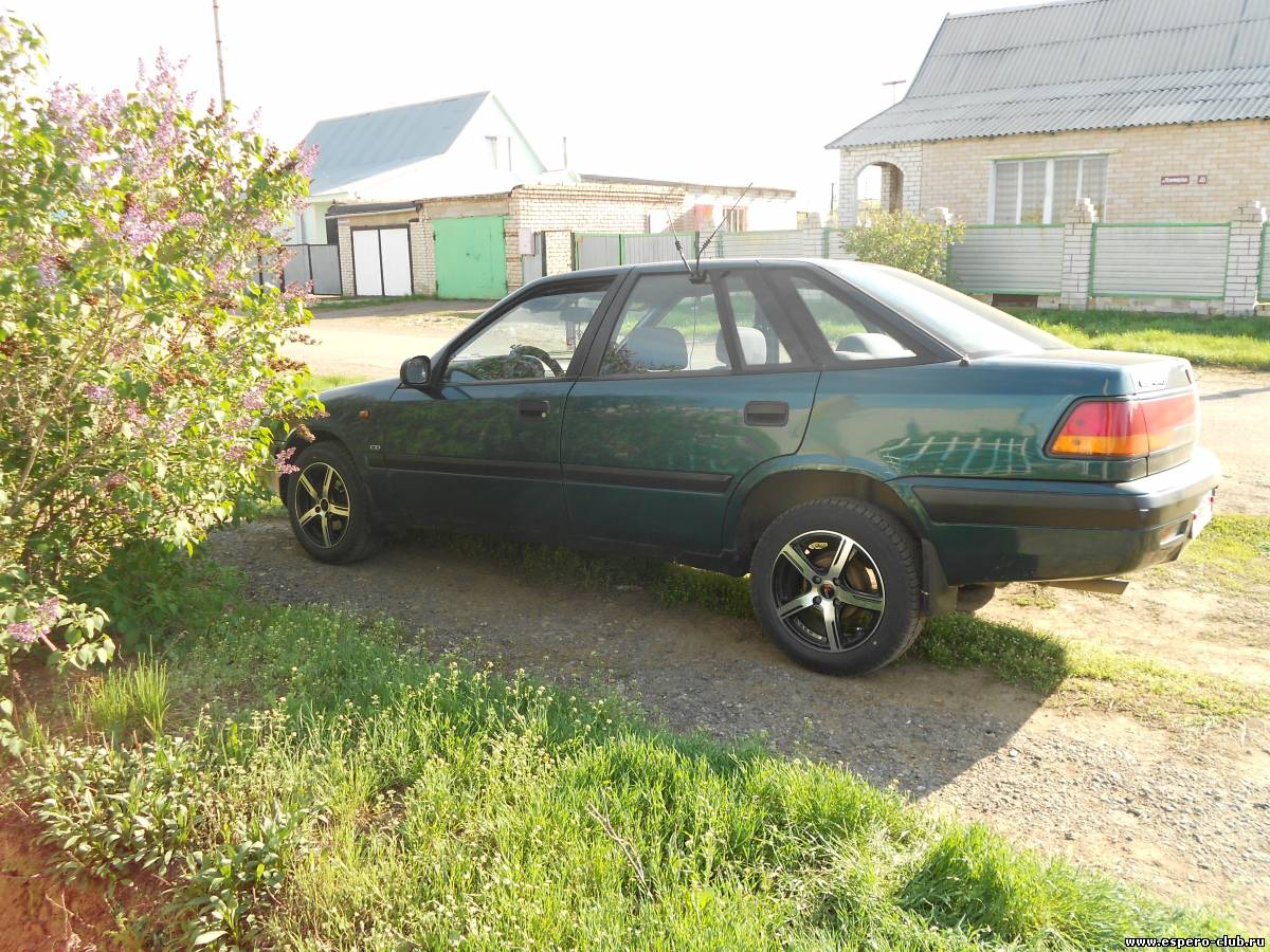

JEFFДата: Пятница, 27.Апр.2012, 17:52:48 | Сообщение # 5
myrhyrn, тв просто стало показывать.до этого оно вообще не показывало.довольно хорошо smile

PETER973Дата: Пятница, 27.Апр.2012, 18:13:39 | Сообщение # 6
Сообщений: 1266
JEFF, А антена Подольская ? Или забугорная ?
JEFFДата: Пятница, 27.Апр.2012, 19:59:42 | Сообщение # 7
PETER973, http://www.avtoprofi.ru/MRM-TV-01.html мадэ ин сенгапур smile у себя за 1190 взял
