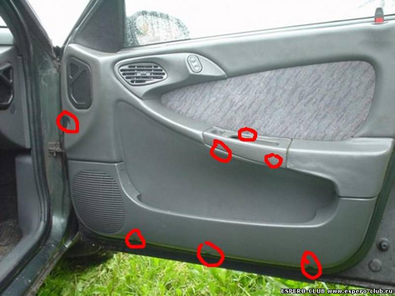

Orion11Дата: Понедельник, 25.Апр.2011, 10:27:00 | Сообщение # 1
Сообщений: 49
Парни, помогите, никак не могу разобраться как снять эту обшивку, а то динамик правый передний захрипел, и очень сильно этим раздражает!(

Capten-denДата: Понедельник, 25.Апр.2011, 12:46:06 | Сообщение # 3
Кружком отмечены места крепления винтами под отвертку. Потом сдергиваешь с пистонов по кругу.
Прикрепления: 7840888.jpg (47.6 Kb)

georgДата: Понедельник, 29.Дек.2014, 19:25:48 | Сообщение # 11
Сообщений: 3
Capten-den, здравствуйте а как снимается обшивка с задней двери, так же как и показано у вас на фото передней?
Capten-denДата: Понедельник, 29.Дек.2014, 20:01:45 | Сообщение # 12
так же, кроме бокового винтика.
