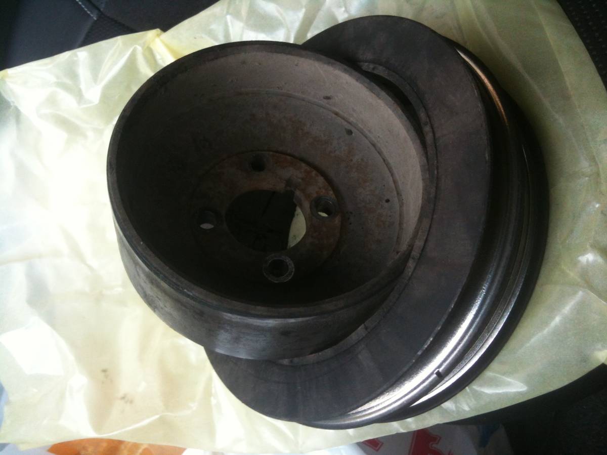

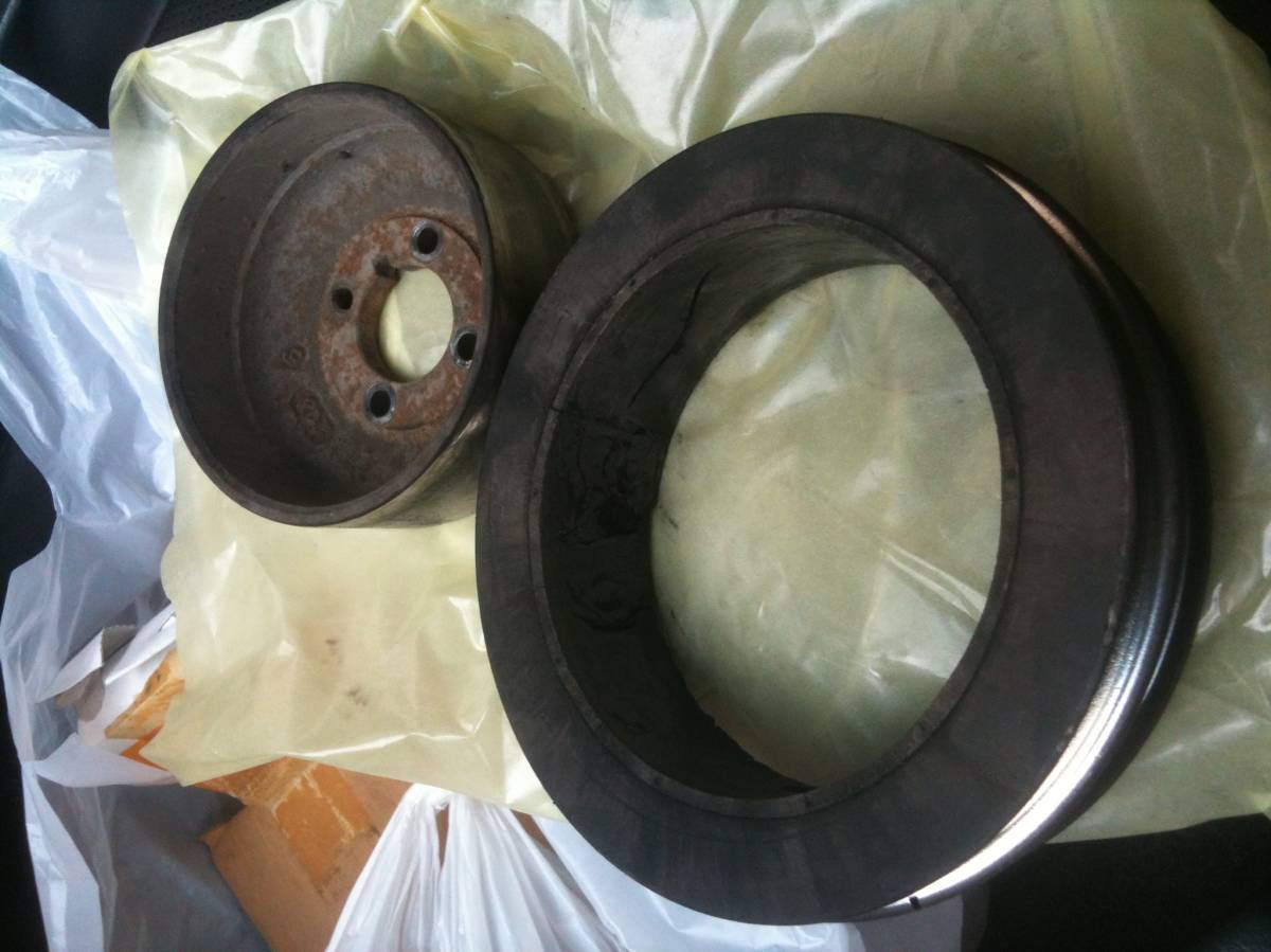

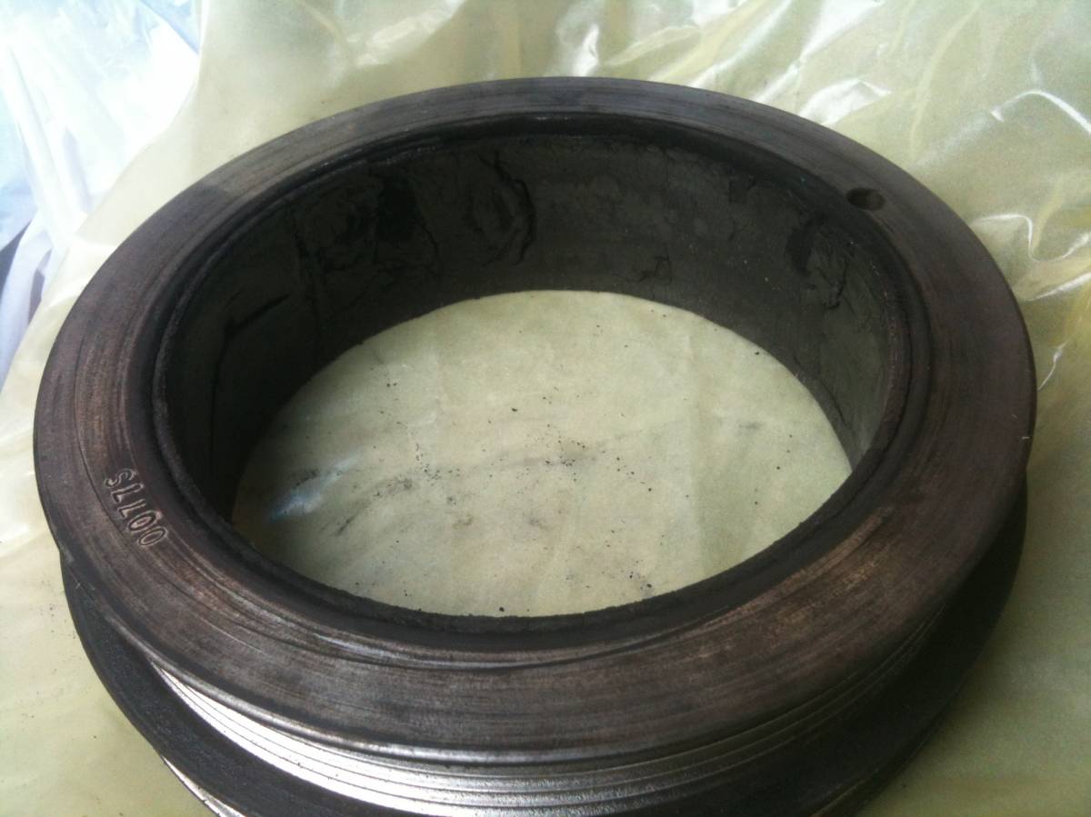

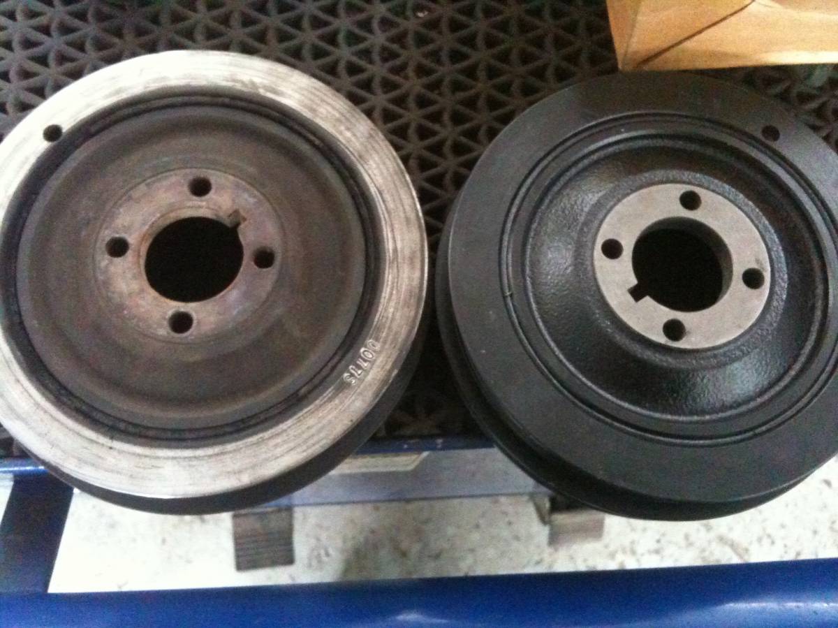

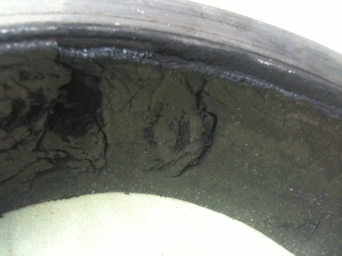

Alex_svkДата: Воскресенье, 27.Апр.2014, 21:49:06 | Сообщение # 86
Сообщений: 611
А у меня не шпонка с шестерней была виновата, а к счастью всего лишь шкив... Он оказался разборным))
http://www.drive2.ru/l/3575836/
Прикрепления: 0556918.jpg (124.7 Kb) · 9451090.jpg (87.1 Kb) · 8530619.jpg (77.2 Kb) · 1556932.jpg (86.7 Kb) · 7278324.jpg (74.6 Kb)
---->Я на DRIVE2<----
Сообщение отредактировал Alex_svk - Воскресенье, 27.Апр.2014, 22:27:41
