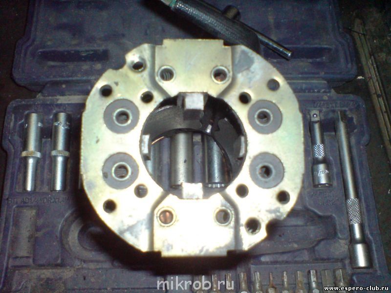

По осени купил дизеля,пока температура была плюсовая с пуском проблем не было.Как начались морозы дизель отказался заводиться.Соседи начали уже смеяться:купил летнюю машину.
Оказалось что стартер чуток не докручивал из за износа 2х щёток.После чистки,смазки узлов стартера и замены всех щёток дизель стал заводиться и в морозы за -20.
