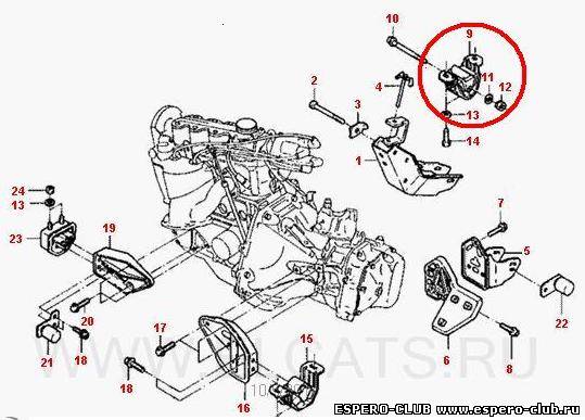

AntonchikДата: Воскресенье, 10.Окт.2010, 21:33:16 | Сообщение # 14
Сообщений: 52
Вскрытие показало что у меня отгнило крепление задней подушки двигателя, поз. №9 на рисунке. и подушка вся в лахмотья превратилась.
Прикрепления: 6328256.jpeg (41.1 Kb)
