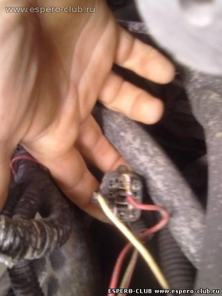

YriyДата: Пятница, 09.Окт.2015, 17:40:35 | Сообщение # 11
Прикрепления: 0401590.jpg (26.1 Kb)
Alenka_29Дата: Суббота, 10.Окт.2015, 09:57:50 | Сообщение # 12
Сообщений: 5
Прикрепления: 0401590.jpg(26Kb)
Юрий, неужели это он??????
surprised :o surprised :o Как же долго я ждала такое фото!!!!! biggrin :D biggrin
