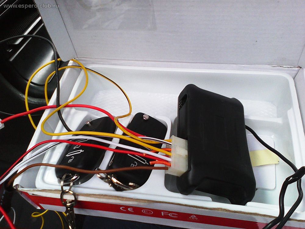

Вот внутренности коробочки (уже правда с обрезанными лишними проводами, о чем напишу в дальнейшем)

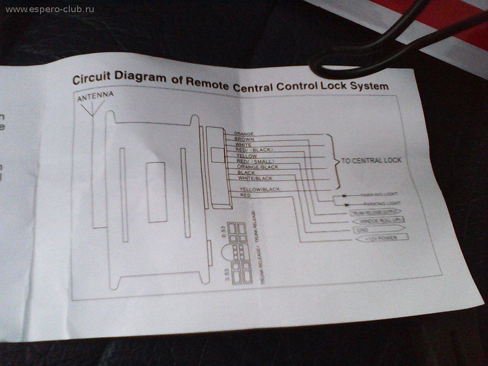

Инструкция по подключению

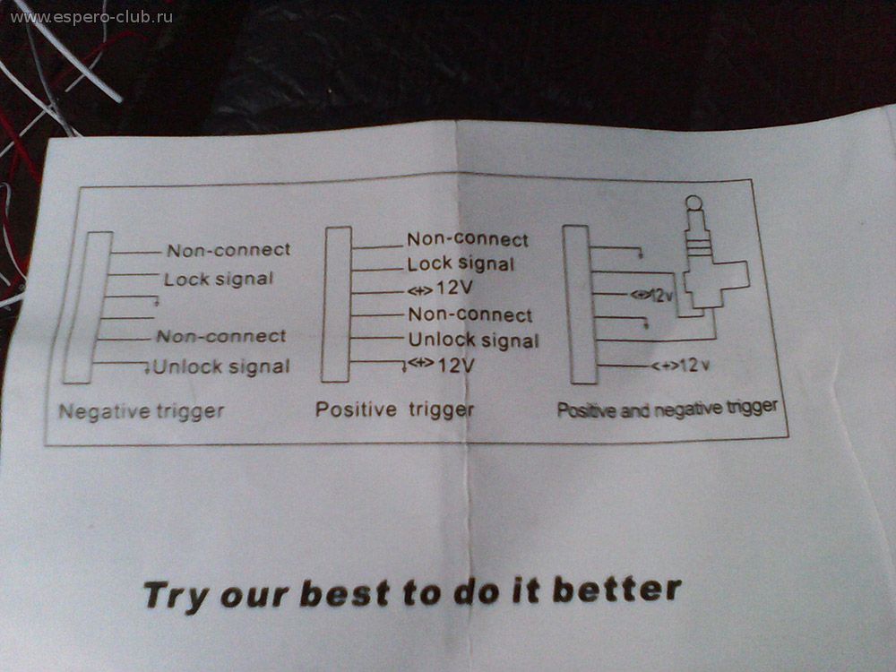

Варианты подключения. В первой схеме ошибка. А первое подключение как раз нам и нужно (управление плюсом). Второе - это для тех у кого управление ЦЗ идет минусом, третья схема - прямое подключение к активаторам.

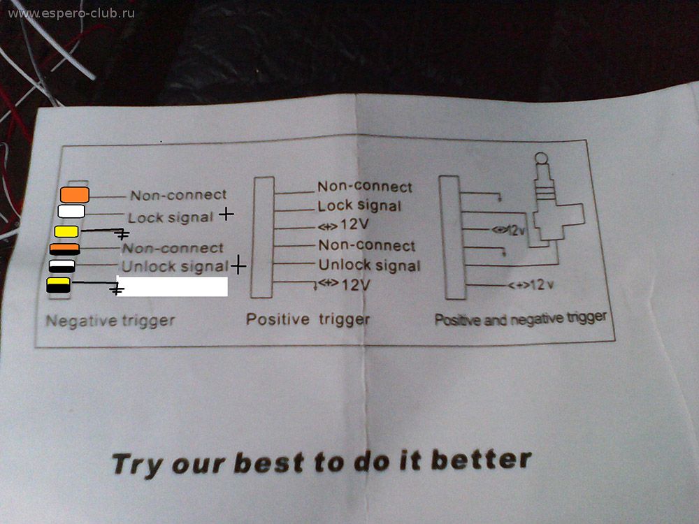

А это правильная схема и с цветами. Видимо строчка одна съехала у китайцев когда печатали в ворде инструкцию biggrin
Тут я сразу отметил где какой цвет. Те, что подписаны non-connect можете смело отрезать.

От модуля сразу отрезаем оранжевый, оранжево/черный, я также отрезал красный тонкий который на window roll-up (типа на доводчики) но у меня доводчики от цз уже подключены.
Врезаемся в провода которые нашли внизу.
От модуля красно-черный в красно-желтый багажника, от модуля бело-черный в черно-зеленый, от модуля белый в коричнево-белый.
Далее подключаем питание модуля.
Красный (с предохранителем) с модуля я кинул на блок предохранителей.
теперь масса. масса блока - черный провод, но нам еще от блокировки дверей нужно желтый и желто-черный тоже на массу запитать.
ну теперь можно побаловаться, понажимать кнопки...
Но это еще не все... еще от блока идет коричневый провод который раздваивается на конце и в термоусадке в соединении диоды. Эти провода для подключения световых индикаторов (в моем случае авариек), а там в принципе подключайте что хотите, хоть освещение салона. Как один софорумник мне сегодня предложил подключить стоп сигналы и дхо для индивидуальности smile но я захотел аварийки.
