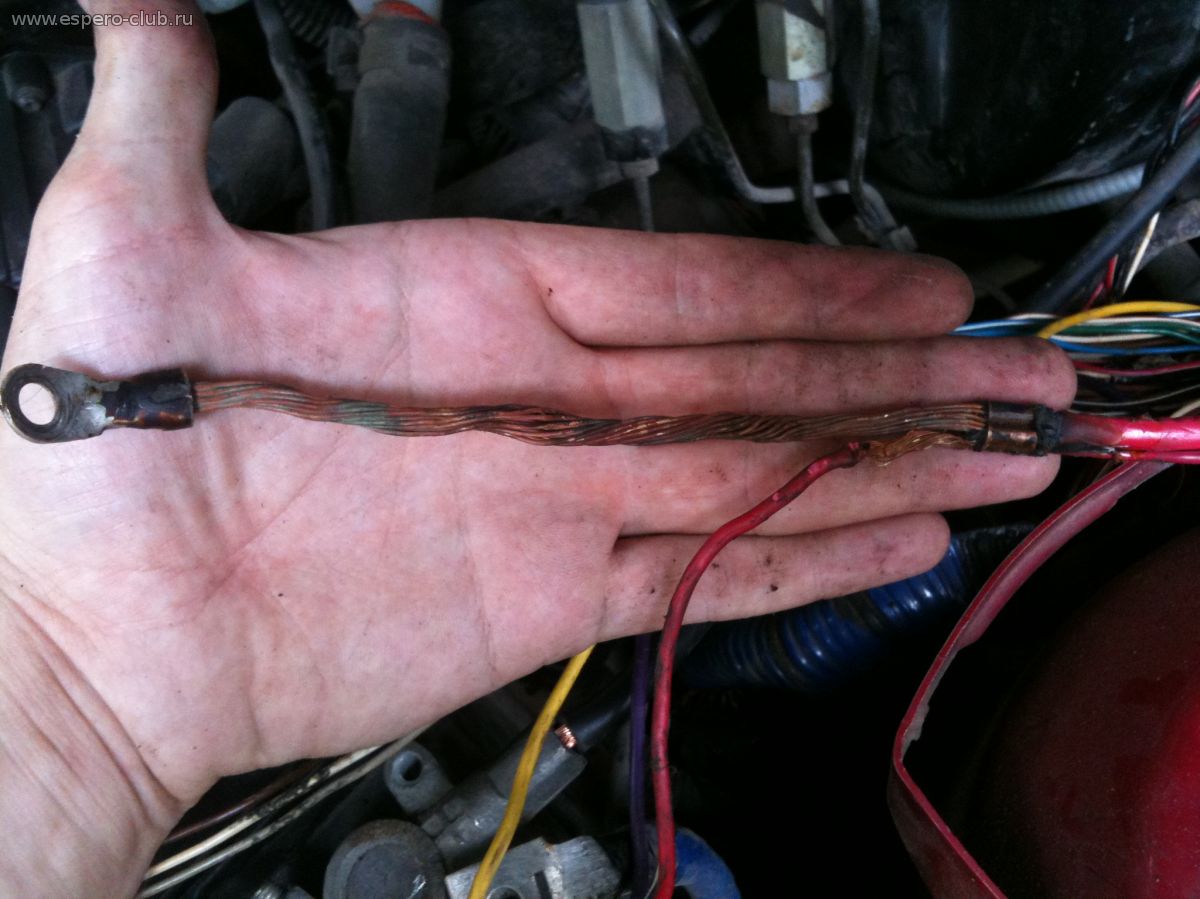

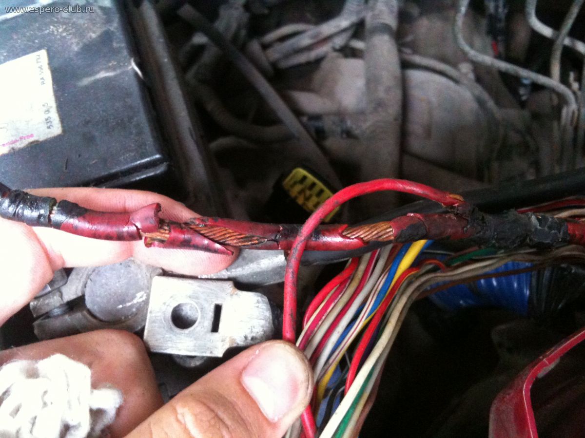

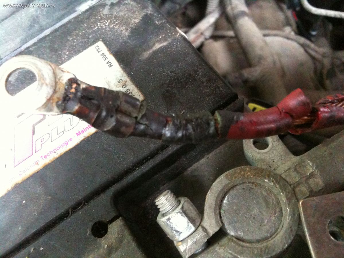

Давно еще заметил что провод, идущий в салон сильно уставший: трещины на изоляции, зелень в районе клеммы и в трещинах. Я его хорошенько заизолировал и оставил как есть.
Купил метр провода ПВ-25 толщиной с мизинец. Начал потрошить тот толстый жгут.
Обнаружил там вот что:
Явно видно что из-за сильного окисления и плохого контакта электропроводность между жилами ухудшилась, провод начал греться, в результате чего изоляция рассохлась и начала трескаться. Тут и до пожара недалеко...
Снял изоляцию (точнее раскрошил то что от нее осталось), снял термоусадку с медной скобы, которой скрепляется толстый красный провод, идущий в салон, несколько мелких проводков и вот этот вот облезший ~20 сантиметровый кусок.
Откусил скобу, разжал ее, зачистил все концы. Провод, идущий в салон на удивление в хорошем состоянии, поэтому я планирую поменять только этот отрезок. Клемма у меня есть, а вот скобу я также хорошо обжать не смогу. В связи с этим хочу с вами посоветоваться, чем лучше и надежнее соединить два этих толстых провода?

Alex_svk,Новый клемник, и пресс для обжимки.Паять можно, на неделю в лучшем случае.
ПС можно заварить - на века, обратись к холодильщикам, они пропаном и припоем спец запаяют.

Alex_svkДата: Воскресенье, 06.Июл.2014, 17:58:57 | Сообщение # 3
Сообщений: 611
Паять даже и браться не буду. генератор уже паял - тепло уходит с большей скоростью чем нагревается паяльник. (60 или 80 Вт)
В интернете глянул: лучший способ это обжать медной пластиной, трубкой или специальным медным клеммником.
А к сварщикам по понятным причинам ехать уже не вариант...
На худой конец можно болтом с гайкой обжать, но получающийся размер этого соединения мне не по душе
