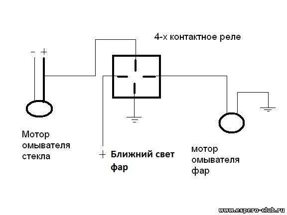

BandiTДата: Вторник, 20.Дек.2011, 13:12:32 | Сообщение # 8
Сообщений: 258
andrey56,

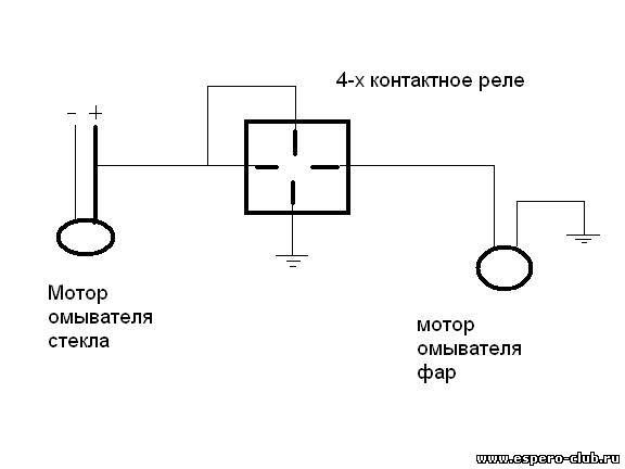

привет нарисуй схему подключения питания на моторчик, а то чет не пойму, ток поп подробней... хорошо...

Quote (BandiT)
andrey56,
На управляющие контакты реле и силовой контакт подаётся + с омывателя лобового стекла, цепь защищена от КЗ штатным предохранителем. Омыватель фар срабатывает при каждом срабатывании омывателя лобового стекла cool

DMRДата: Вторник, 20.Дек.2011, 23:15:13 | Сообщение # 10
Сообщений: 17
а в чем смысл реле? коммутирует тот же самый ток и напряжение. ничем схеме не помогает, а при его неисправности даже вредит.
RuSSeLДата: Среда, 21.Дек.2011, 00:39:40 | Сообщение # 11
Сообщений: 514
DMR, согласен с тобой, если в данной схеме испльзовать рэле то данным образом!
BandiTДата: Четверг, 22.Дек.2011, 21:48:04 | Сообщение # 12
Сообщений: 258
а если так?
andrey56, у тебя так?

andrey56Дата: Пятница, 23.Дек.2011, 20:02:46 | Сообщение # 13
Сообщений: 501
Quote (BandiT)
biggrin если честно то не помню. Но так правильно!
